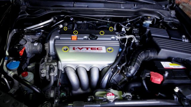

Свечи зажигания на Аккорде 7 меняются в разных периодичностях. если установлены обычные свечи, то замена требуется каждые 30 000 км, если же свечи иридиевые, то согласно графику ТО, они меняются на 120 000 км.
Подходящие свечи — Denso Iridium Power, Denso SXU22HCR11S, NGK, NGK ZFR6FIX-11
Заменить самостоятельно несложно.
1) Убираем клемму с аккумулятора, снимаем крышку-кожух с двигателя и панель. Всего 6 гаек.
2) откручиваем старые свечи и вместо них ставим новые.
Для процедуры потребуется свечной ключ.
