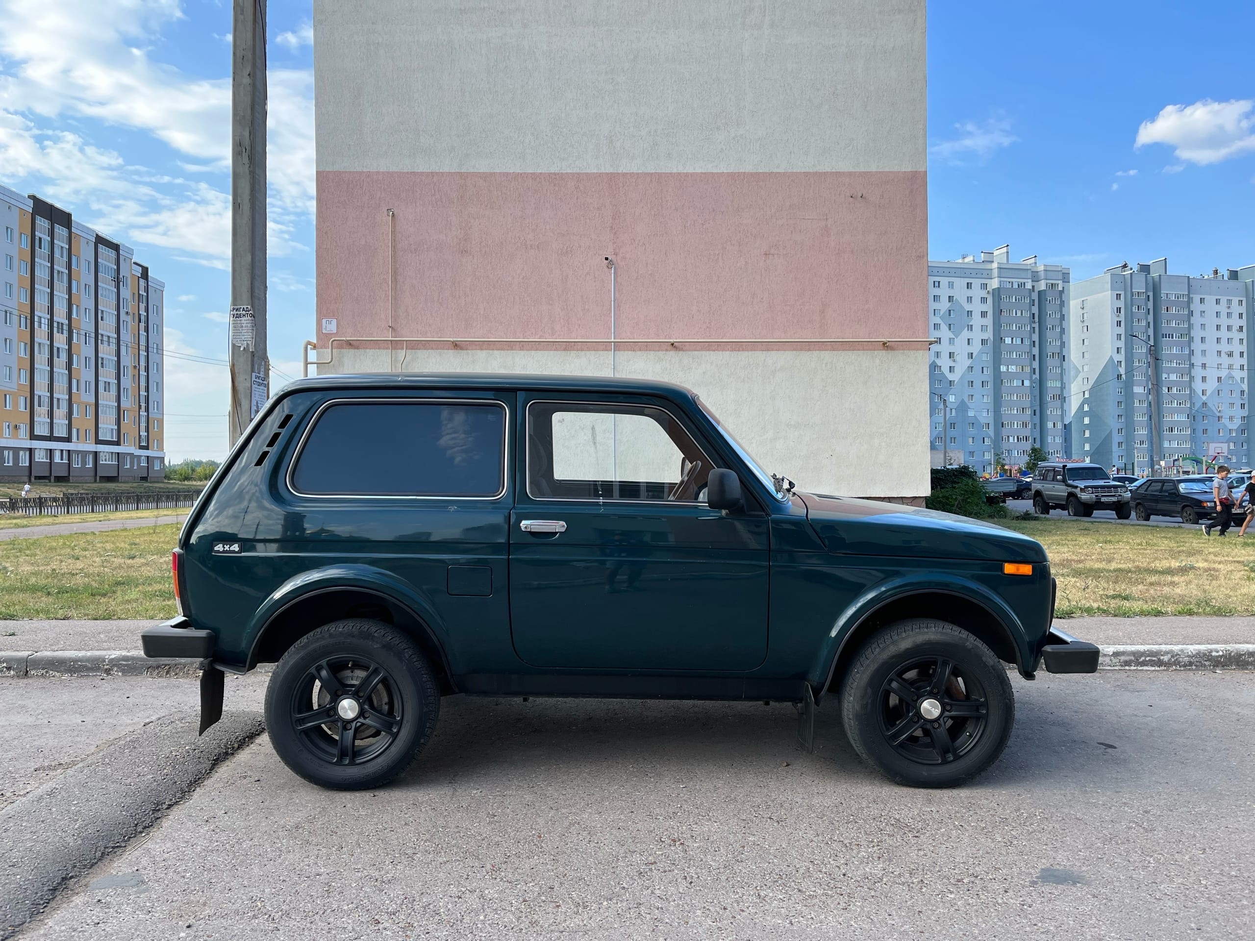

На фото Нива с шинами 205/65R15 и 185/75R16. У второй клиренс чуть выше.
205/65R15
