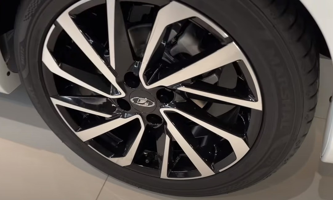

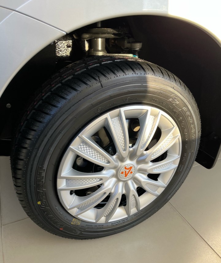

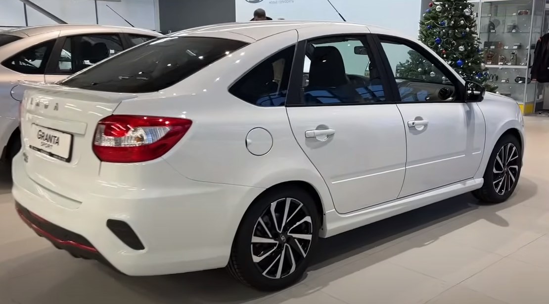

С завода сейчас ставят шины Kama Grant в размерности 185/60R14. На Granta Sport устанавливают шины Marshal MU12 в размерности 195/50/R16.

185/60R14 5.5Jx14 ET35

195/50R16 6.5Jx16 ET33

Kama Grant
Шины Marshal MU12
Granta Sport
