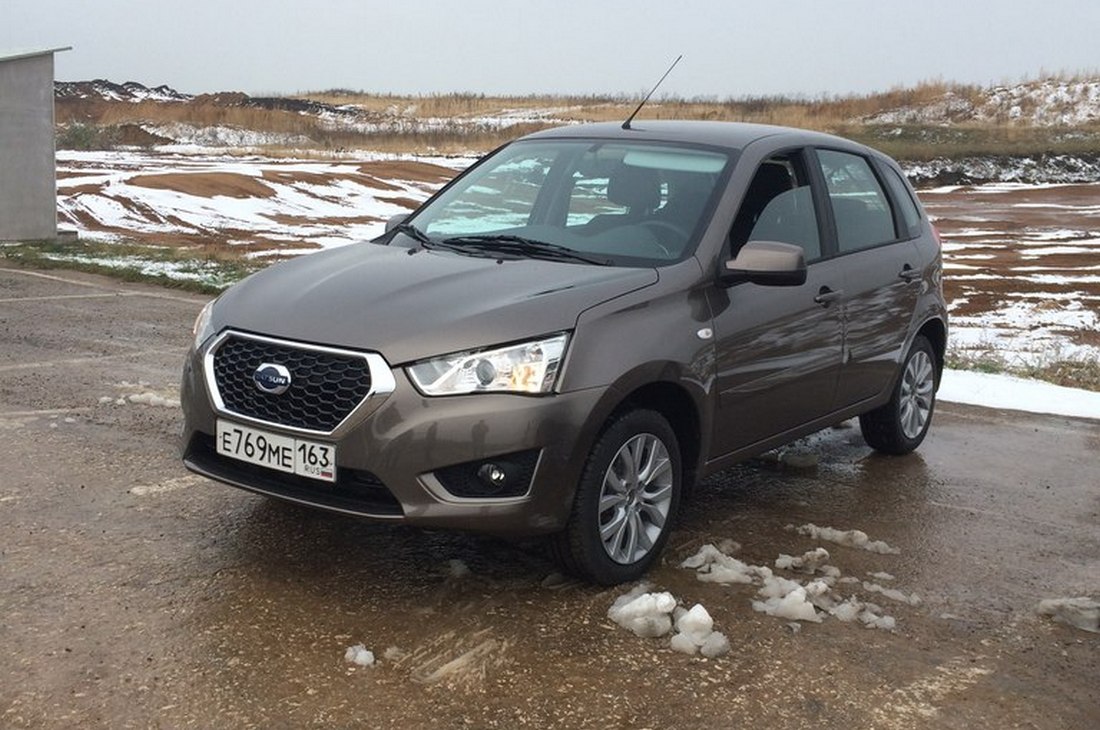

Новый хэтчбек Datsun mi-Do оснащается 14-ти и 15-дюймовыми колесными дисками. R14 — штампованные с колпаками, а R15 — литые диски.
Параметры шин: 185/60 R14 и 185/55 R15
Размеры дисков: разболтовка — 4x98, ширина — 5.5-6.0J, вылет — ET 35-40, центральное отверстие — ЦО 58.5
