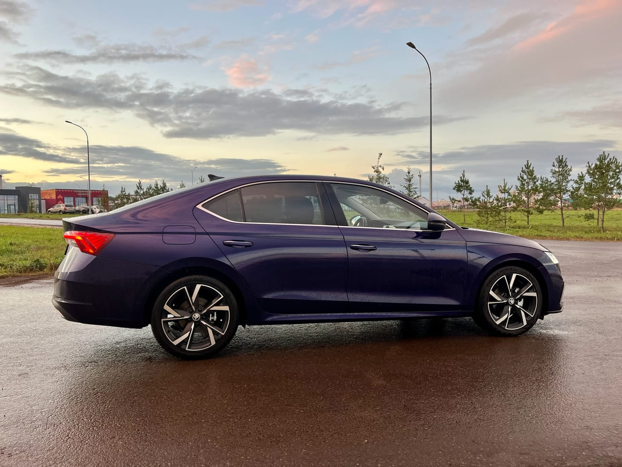

Китайская Skoda Octavia Pro в средней и максимальных комплектациях предлагается с 18-дюймовыми легкосплавными дисками.
Размерность — 225/45R18 7.5Jx18 ET48
Диск с разболтовкой 5x112, диаметр ступичного отверстия — ЦО 57.1 мм.
На Октавию Про легко подойдут колеса от Октавии А7, А8, Golf, Jetta, Passat B8, Karoq и Kodiaq — все модели базируются на платформе MQB.
