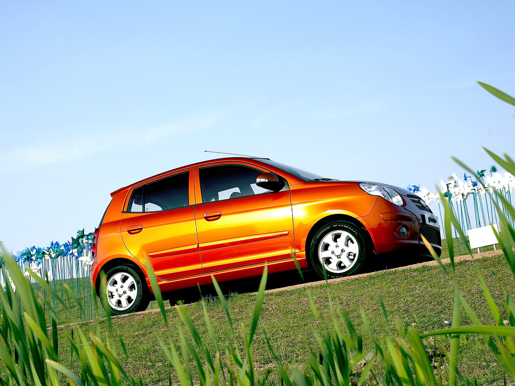

Компактный хэтчбек Kia Picanto первого поколения (SA), выпускавшийся с 2004 по 2011 годы, оснащался 14-дюймовыми колесами.
Параметры:
165/60R14, диск — 5Jx14, вылет — ET46, разболтовка — 4x100, диаметр ступичного отверстия — ЦО 54.1 мм
Также можно установить шины — 155/70R13 или 175/50R15.
Kia Picanto SA
