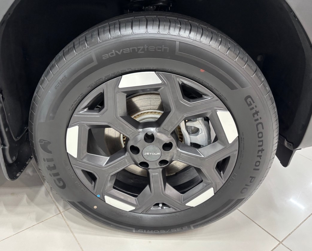

На российский рынок кроссовер Jetour T1 поставляется только с 19-дюймовыми легкосплавными дисками.
Размер диска: ширина — 7.5J, вылет — ET39, диаметр ступичного отверстия — ЦО 60.1 мм.
Размеры шин: 235/60R19. С завода устанавливаются шоссейные покрышки под названием GitiComfort P10.
В качестве альтернативы можно установить колеса 235/65R18. Клиренс выше не станет, но будет комфотнее преодолевать неровности на дорогах и бездорожье.
Всегда лучше придерживаться заводских параметров. Если выберите 18-дюймовые колеса, то это будет размер 235/65R18.
