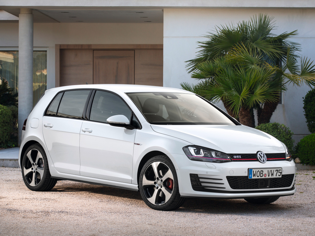

Заряженный хэтчбек Фольксваген Гольф Джи-ти ай 7-го поколения с завода оснащается 17-дюймовыми литыми дисками.
Параметры:
225/45R17, диск: разболтовка — 5x112, ширина — 7J, вылет — ET49, диаметр ступичного отверстия — ЦО 57.1 мм
Опционально можно установить колеса — 225/40R18, 7.5Jx18 ET49
