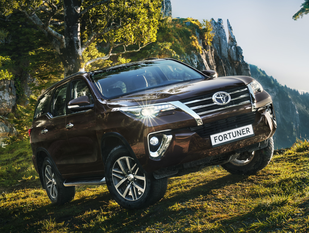

Внедорожник Фортунер второго поколения, выпускающийся с 2015 года, оснащается 17-ти и 18-дюймовыми колесными дисками.
Штатные шины имеют такие размеры:
265/65R17
265/60R18
Параметры диска: разболтовка — 6x139.7, ширина — 7.5J, вылет — ET30, диаметр ступицы — ЦО 106.2 мм

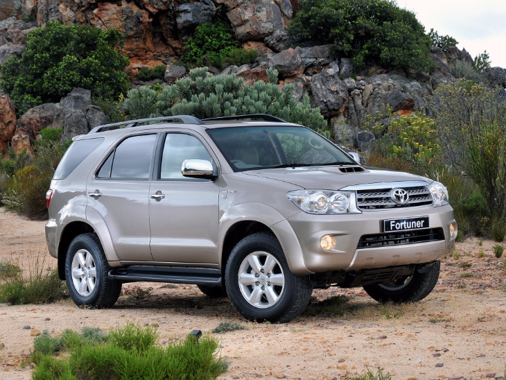

Первое поколение модели, годы выпуска 2005-2015, оснащалось 16-ми колесами с шинами, размерностью 265/70R16.
Параметры диска те же самые, за исключением, ширины — она там 7.0J, вылет, разболтовка и диаметр ступицы такие же.
Тойота Фортунер 2015-2018
модель первого поколения с 2005 года
