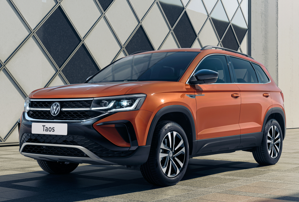

Кроссовер Volkswagen Taos может оснащаться колесами на 16, 17 и 18 дюймов, в зависимости от комплектации.
Параметры:
225/60R16, 6.5-7.0
225/55R17 7Jx17 ET40
225/50R18, здесь ширина может быть 7 или 7.5 с завода
Вообще все должно быть как у Карока — https://avtoexperts.ru/question/kakie-razmery-diskov-i-shin-na-skoda-karoq/
Таос на 17-х колесах
