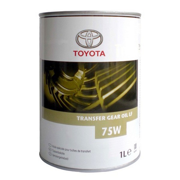

В раздаточную коробку рекомендуется заливать трансмиссионное масло Toyota LF 75W, артикул 08885-81080 или 08885-81081. Нужно — 1,2-1,3 литра.

для раздатки
