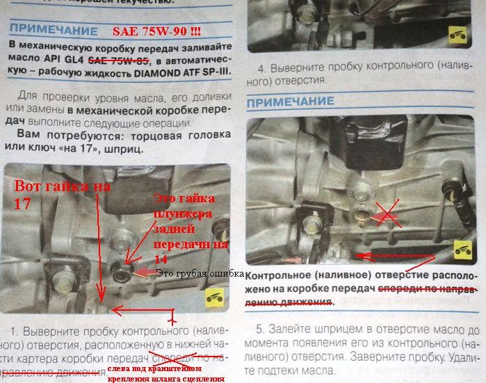

Насчет заливной пробки он все правильно сделал . я сальник на первичном валу менял и сейчас проехал 4 тысячи пошел гул вот я и засомневался . А это оказался подшибник ступицы вода видимо попала половина жравчиной покрылась , сейчас просто надо заказывать подшибник и менять. а так нормальная машина 7 лет уже езжу единственное арки маленькие.

Такое масло можно залить, но лучше лить рекомендованное производителем — 75W85 GL4, например ZIC GFT 75W-85. Или оригинал — Hyundai MTF 75W-85 Gl-4 .
Вот фото из инструкции, однако один владелец сам зачеркнул рекомендованную вязкость и класс)
