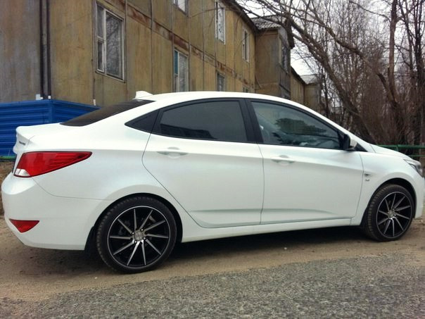

вот например на фото диски vossen с шинами 205/45 r17, параметры диска — ширина 7,5, вылет 42. Только передние диски задевали за суппорт и владелец установил проставки спереди на 3 мм.
Правда, диски это неоригинальные Vossen, а реплика. Воссен для солярисов не выпускает колеса)
