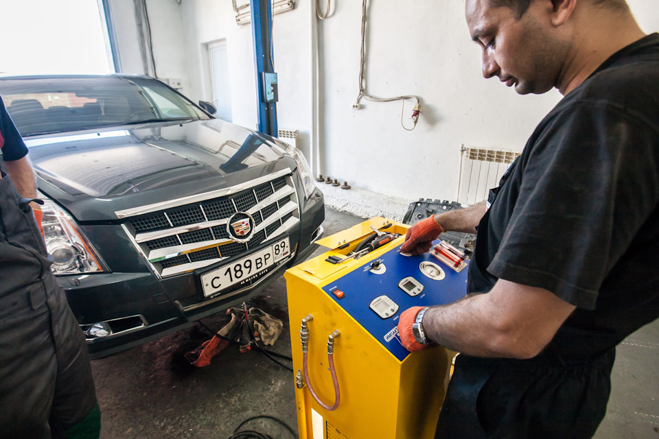

меняем масло с помощью аппарата — фото — drive2.ru/l/451420167897876249/
