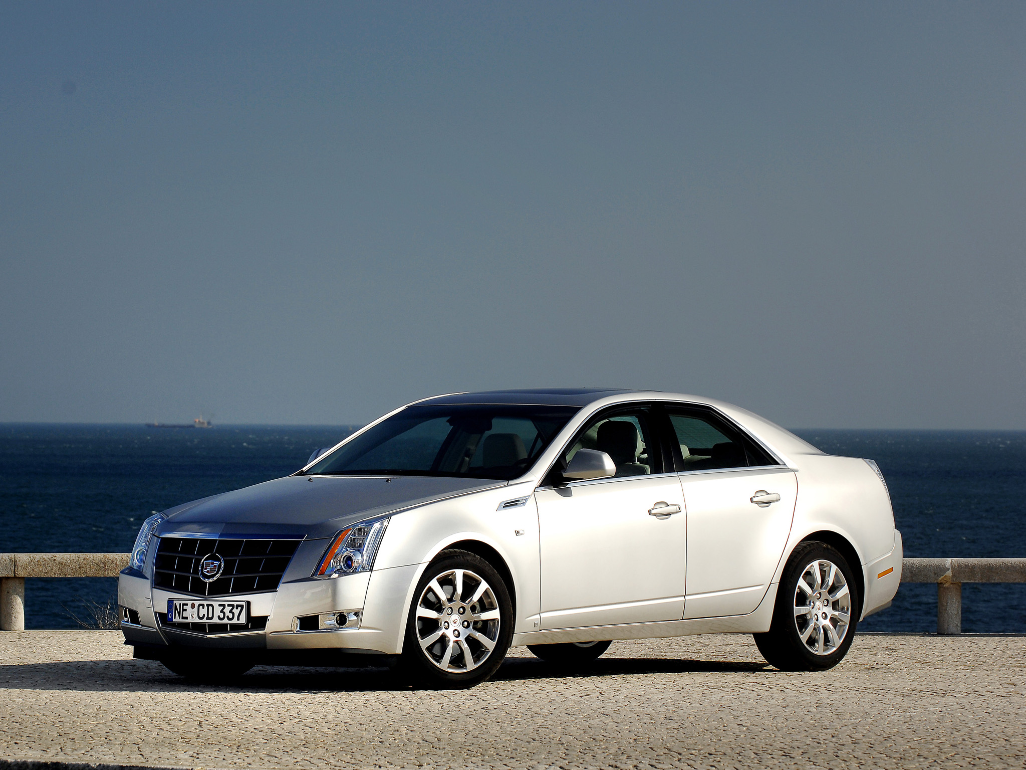

Cadillac CTS второго поколения оснащается 16-ти, 17-ти и 18-дюймовыми легкосплавными дисками — в зависимости от комплектации и модификации, мотора.
Размеры шин: 225/55R16, 225/50R17 и 225/50R18
Параметры дисков: разболтовка — 5x110, ширина — 7,0 и 7,5J, вылет — ET 49.
