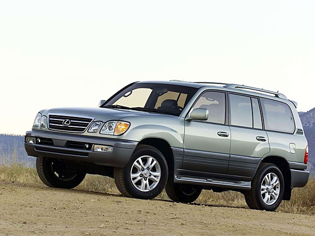

Здесь в зависимости от модели идет радиус и профиль шин. В частности, Lexus LX 470 оснащается 17-дюймовыми колесами с шинами размерностью 275/65 R17 .

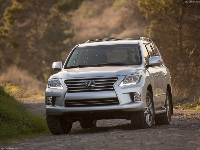

Более новая модификация LX 570 поставляется с колесами R18 и R20. Размеры шин: 285/60 R18 и 285/50 R20 .
Параметры дисков: разболтовка — 5x150, ширина — 8.0-8.5J, вылет — ET45-60, центровочное отверстие — ЦО 110.0
Lexus LX 570
Lexus LX 470
