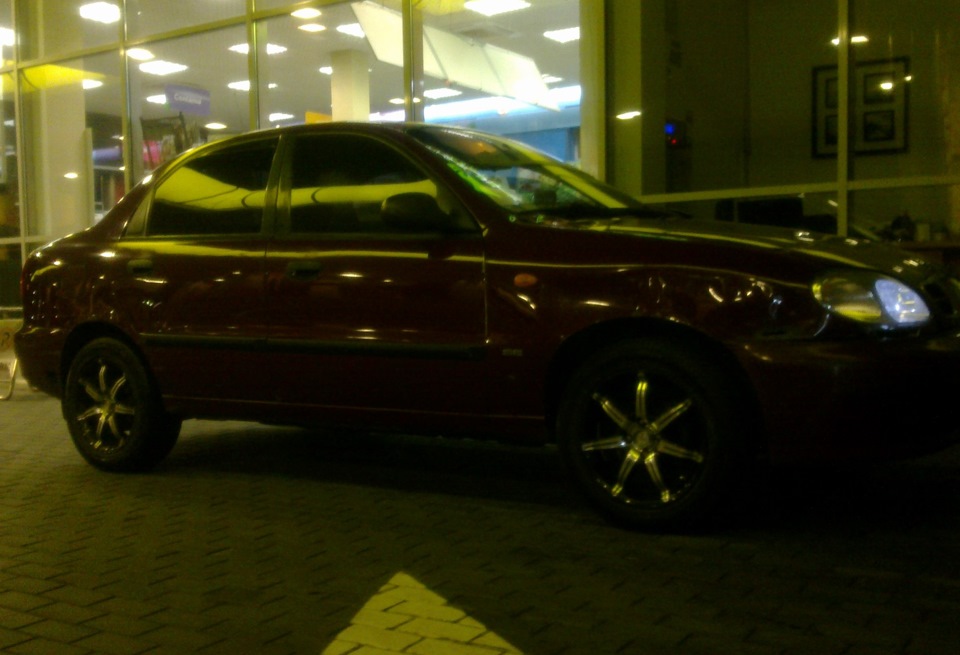

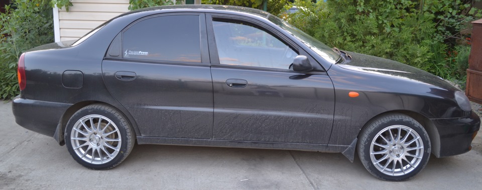

Из 15-дюймовых подойдут шины размерностью 195/50 R15 , 195/60 R15, 195/55 R15. Наиболее оптимальным вариантом является 195-55 R15 — и не слишком низкопрофильная резина и отлично встает и смотрится.
Кроме R15 на Ланос можно поставить и 16-дюймовые катки, если брать например с шинами 195/45 R16 .
параметры диска: разболтовка — 4X100, ширина — от 5.5 до 7,0J, вылет — ET35-49, диаметр ступицы заводской — 56.6 мм.
