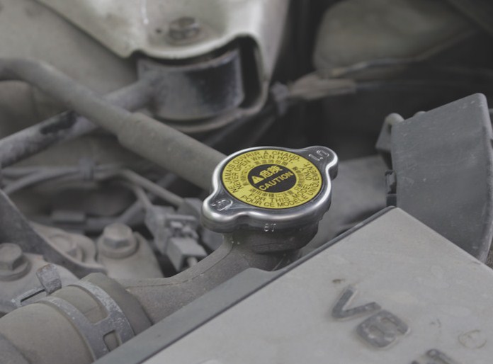

Какая пробка используется на радиаторе охлаждения 0,9 или 1,0?
У меня стоит пробка с маркировкой 1,0, в расширителе собирается антифриз, обратно не отводиться или очень слабо отводиться в радиатор. Отверстие на расширитель почистил. Патрубок верхний, который идет от заливной пробки, как-будто сильно надувается. Прокладку под головкой заменил там все нормально. Думаю причина в заливной пробке, подскажите. Спасибо.

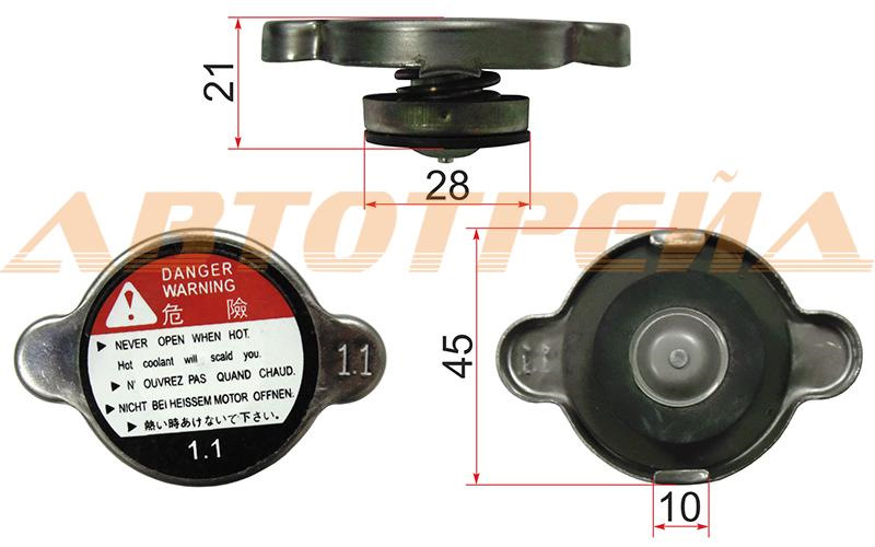

Там используются пробки рассчитанные на давление 0,9, 1, 1,1 атмосфер. Оригинальная крышка радиатора — Toyota 16401-62090 стоит 1200 руб. Существует множество заменителей — например Japan Parts KH-C31 за 200 рублей или Vernet RC0027 за 200 руб. Все они вовсе рассчитаны на давление 1,1 бар.
