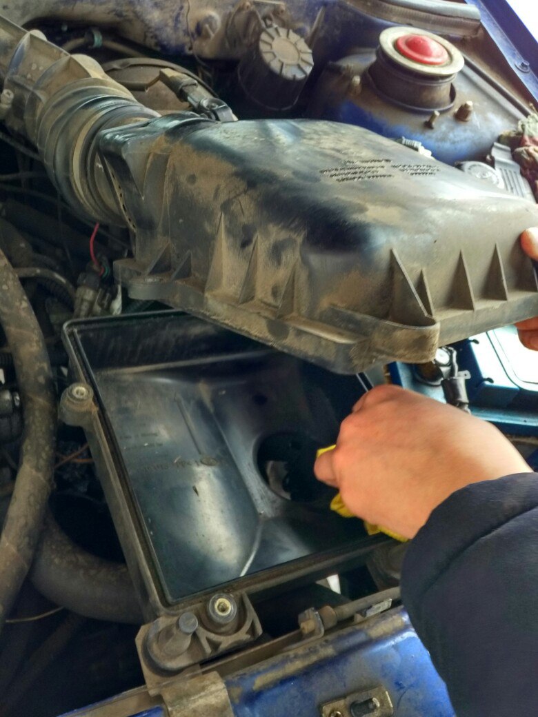

Там все просто. 1) открываете капот 2) обнаруживаете корпус воздушного фильтра, обычно находится по центру, но перепутать с чем-то другим невозможно 3) крышка закручена четырьмя саморезами, откручиваете их 4) поднимаете крышку, вытаскиваете фильтр, протираете от пыли пространство под корпусом 5) ставите новый фильтр и закручиваете саморезы.
Вот и все! Интервал замены — каждые 15-20 000 км пробега. Стоит он недорого, и менять его надо регулярно. Например подойдет фильтр ts 2110-12 в
Там все просто.
1) открываете капот
Откручиваете саморезы и поднимаете крышку
