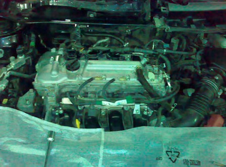

Порядок действий такой: 1. Открываем капот, видим двигатель. Если мотор грязный или даже просто в пыли, то необходимо будет его почистить и убрать грязь.

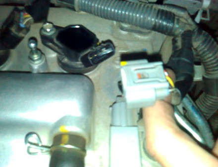

2. Откручиваем катушки зажигания ключом на 10, после чего отсоединяем клемму.

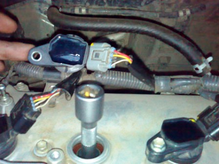

3. Теперь надо будет достать катушку зажигания из колодца и отложить ее куда-нибудь, чтобы не повредить в процессе работы. Будьте аккуратны, очень важно не уронить что-нибудь в свечной колодец.
4. Из колодца с помощью ключа на 14 извлекаем свечу.

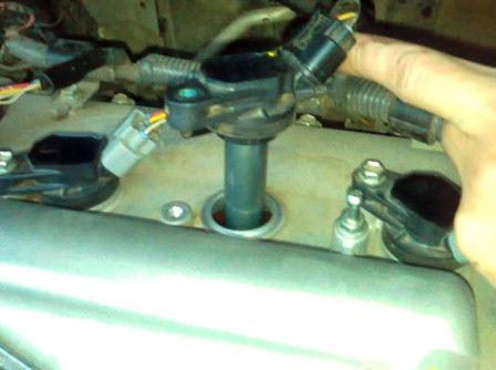

выкручиваем свечу
достаем катушку и с помощью свечного ключа находим свечку в колодцу

выкручиваем свечу
откручиваем катушку и снимаем клеммы
очищаем двигатель
