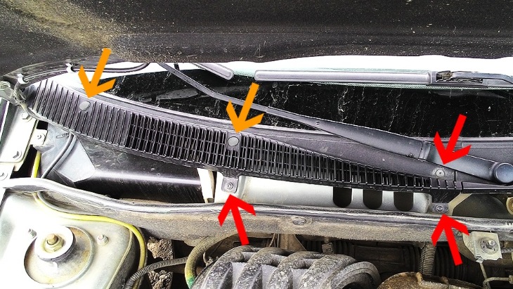

1) Для начал снимаем заглушки с помощью отвертки или ножа (отмечено желтым). Затем откручиваем саморезы (отмечено красным)

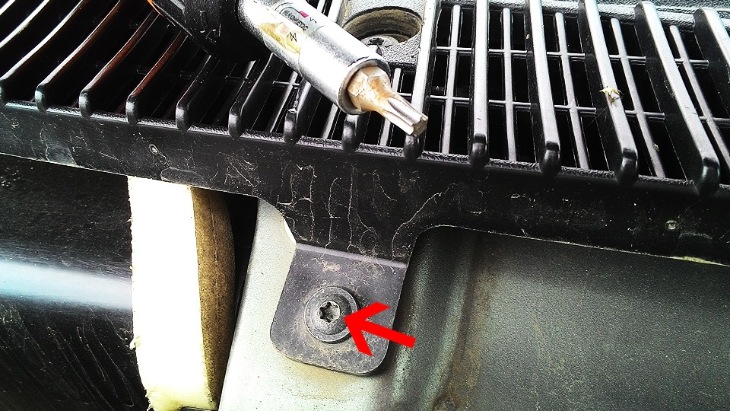

2) откручиваем Torx-ом еще один шуруп.

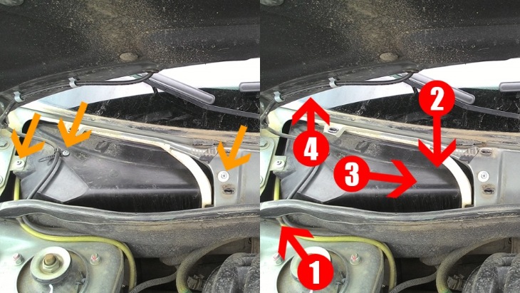

3) откручиваем болтик, который держит кожух фильтра и снимаем сам кожух.

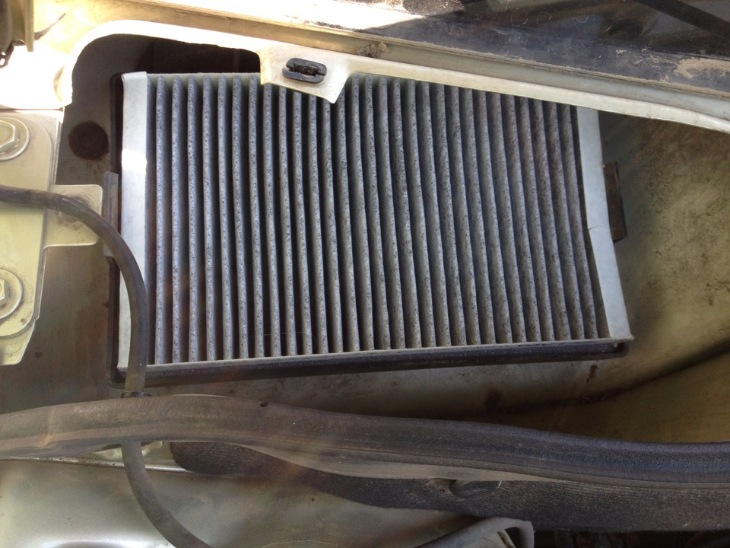

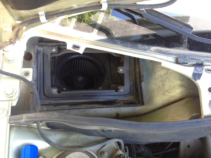

4) когда сняли кожух, увидите фильтр, замените его.
Собираем все в обратной последовательности. Все делается элементарно просто.

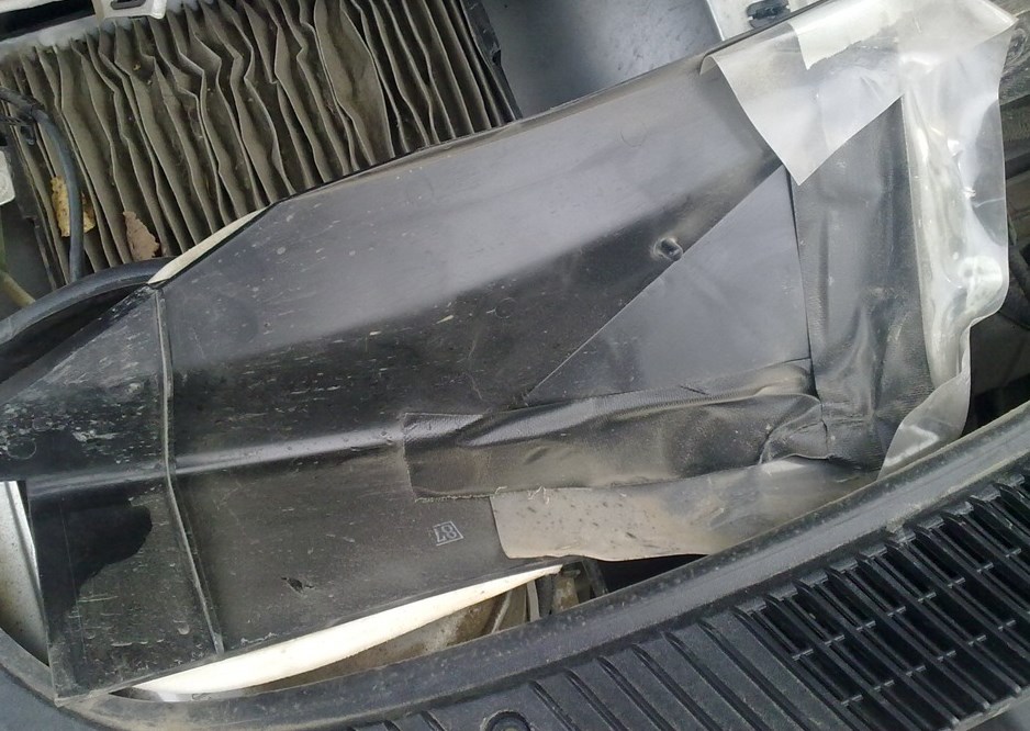

снимаем заглушки
откручиваем болты
с помощью торкса откручиваем еще один шуруп
еще одна фотография, как снимается крышка
