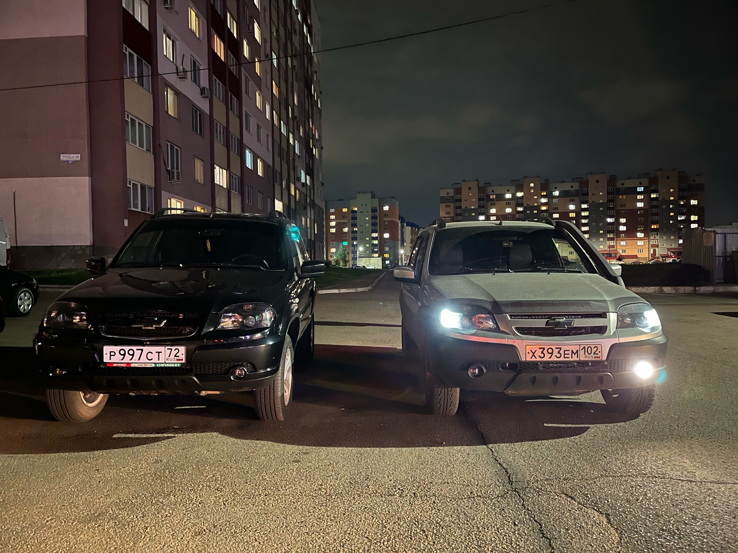

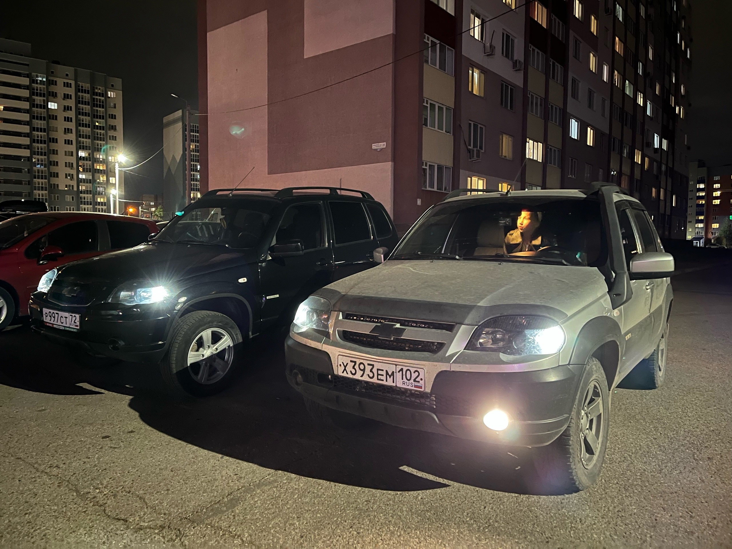

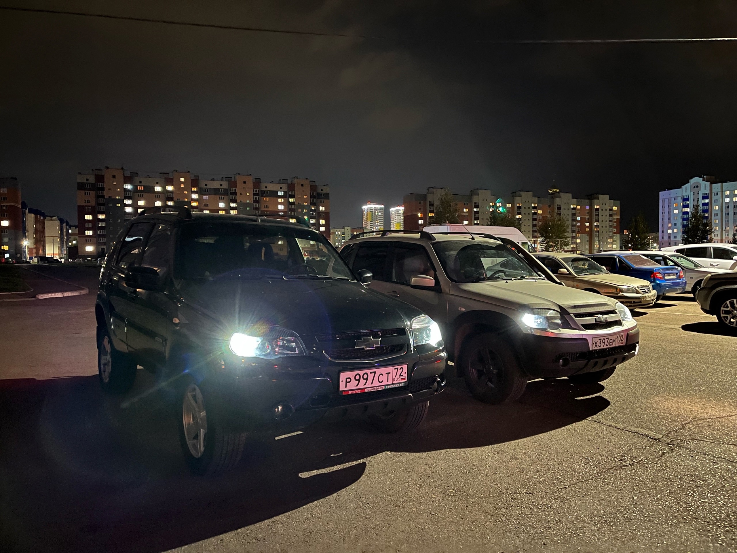

Вот так выглядит Шевроле Нива на лифтованной подвеске +5 см с комплектом от РИФ и справа обычная Шевик на стандартной подвеске.
Я поездил, как на стандартной, так и лифтованной Ниве и могу сказать следующее:
1) Управляемость на лифтованной машине хуже, чем на стандартной. Больше крены, чуть хуже динамика.
Кроме того, из-за жестких усиленных задних амортизаторов и пружин РИФ машина воспринимается более жесткой, особенно достается задним пассажирам.
Просадить усиленные задние пружины достаточно тяжело. Даже нагрузив +150 кг цемента в багажник, задняя часть просела буквально на пару сантиметров, когда на стандартной подвеске она просела бы больше.
Еще нужно понимать, что нижние точки в автомобиле не изменились, мы подняли лишь кузов. Да, на снегу или при проезде по бродам лифтованная машина имеет преимущества, а по трассе и городу только минусы.
2) Если ставить колеса зубастее и больше, то лифтованная машина будет выглядеть гармоничнее, да и проходимость лучше — это однозначно. За этим вырастет расход топлива и износ деталей подвески и ходовой части ускориться.
Поэтому, ставить лифт-комплект или нет, решать только вам. Многое зависит от целей и задач автомобиля. Стандартной подвески Шевроле Нивы для большинства задач вполне достаточно. Если нужно больше, то лифт-комплект и большие колеса дадут другие возможности.
Шевроле Нива, слева с лифтом, справа — стандартная
Вид сзади
Разница

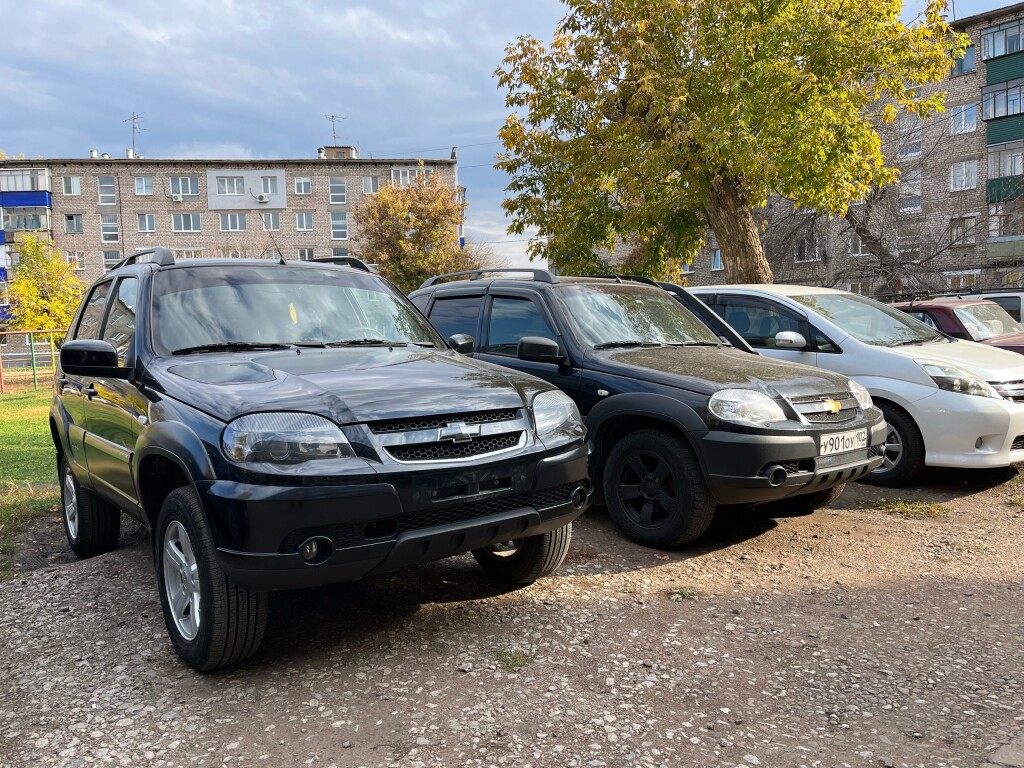

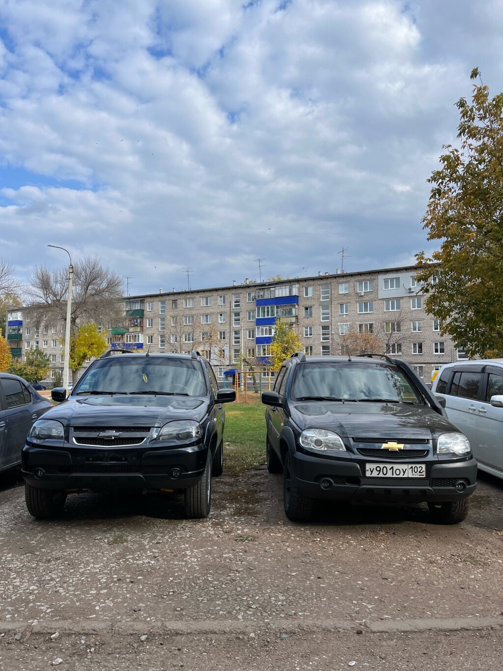

Вот еще сравнение ЛИФТ +5 и сток
