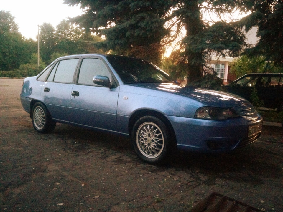

лучше берите 195/55 R15 ! 195/ 50 — слишком низкопрофильными будут! Вот смотрите на фото как раз то о чем я говорю 55

Сегодня буквально поставил нексия н100 , резя 195/50 р15, диски р15 4х100 5.5j ет51 , не трет
