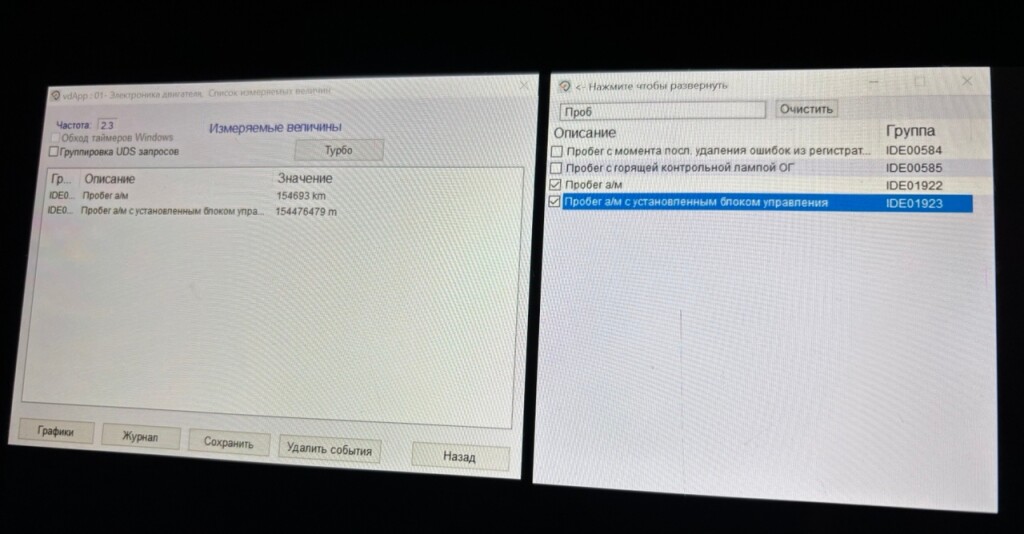

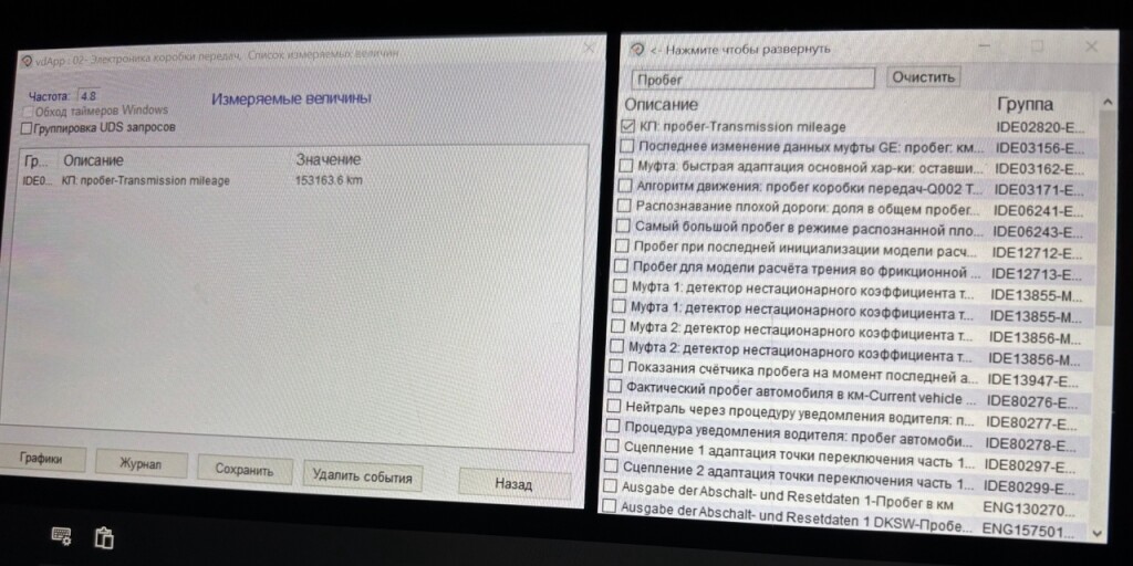

Подключившись к блоку управлению с помощью кабеля OBD в программе Вася Диагност, нужно зайти в раздел «Электроника двигателя». Далее можно в поисковом окне написать — «Пробег» и там увидите вкладку — пробег автомобиля. Нажав на нее, можно увидеть пробег машины. Чтобы узнать пробег по трансмиссии, то выбираем раздел Трансмиссия (Transmission). Фото прикрепил, сам таким же образом проверял пробег на своем автомобиле.
P.S. Такой метод проверки пробега подходит для всех моделей концерна VAG — Volkswagen, Skoda, Audi, Seat.
