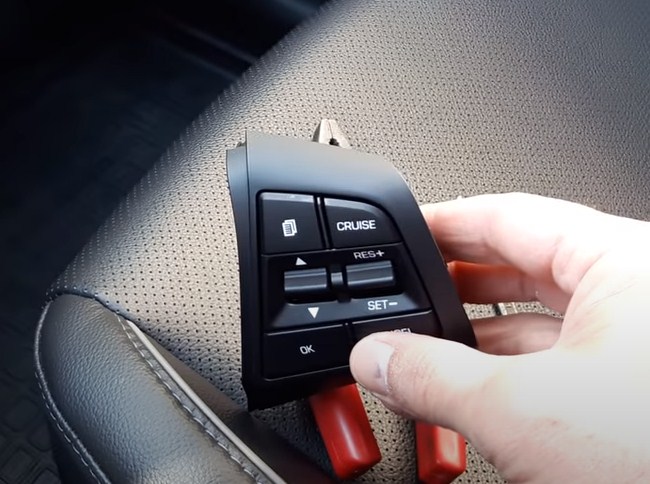

Добрый день) Подскажите, где купить кнопки круиз-контроля на Крету, сколько они стоят, как установить? Моя Крета с завода без круиза шла. Заранее спасибо.
Модуль или кнопки круиз-контроля можно заказать на АлиЭкспресс за 1100 рублей. Найти их несложно, достаточно ввести в поисковом запросе сайта соответствующее слово.
Круиз-контроль в Крета идет в любой комплектации, главное установить кнопки.

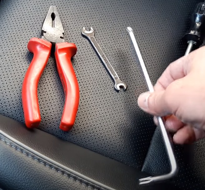

1) Нам понадобится ключ Торкс Т-40, отвертка, бита под крестовую отвертку, ключ на 7.

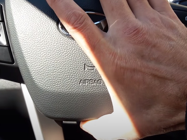

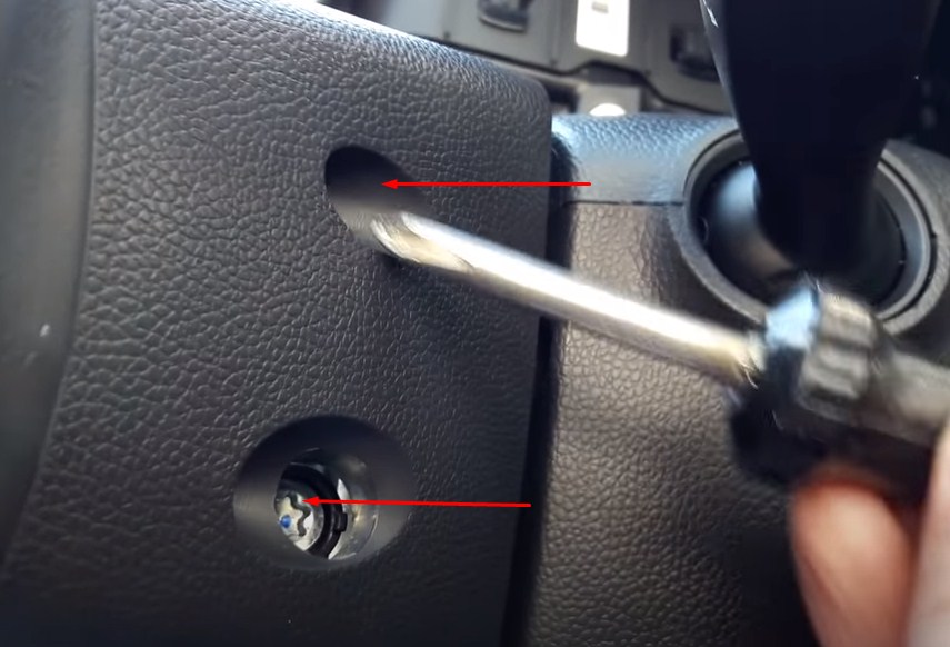

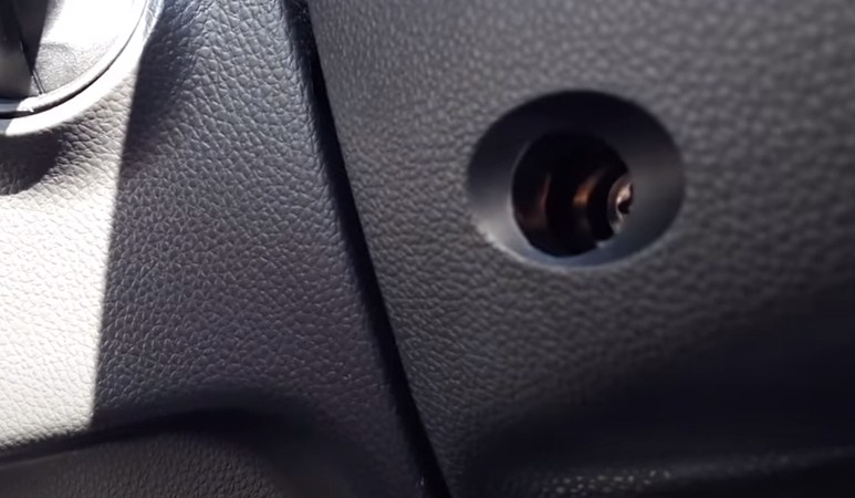

2) Сначала с помощью Торекса снимаем подушку безопасности. Справа и слева под рулем есть отверстие под ключ. Вставляем ключ, откручиваем. Сначала справа, потом слева. Откручиваем болты. И центральную подушку можно снять.

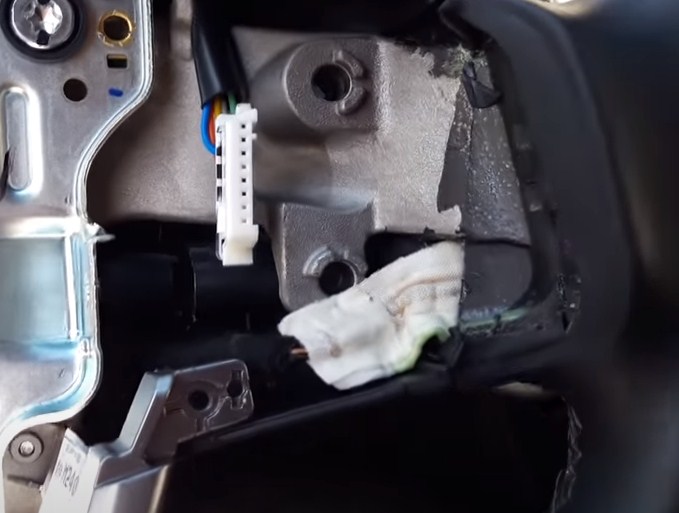

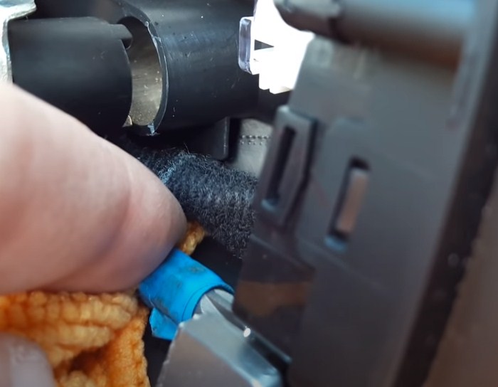

3) Снимаем подушку и кладем на верх рул, провода отсоединять не нужно.

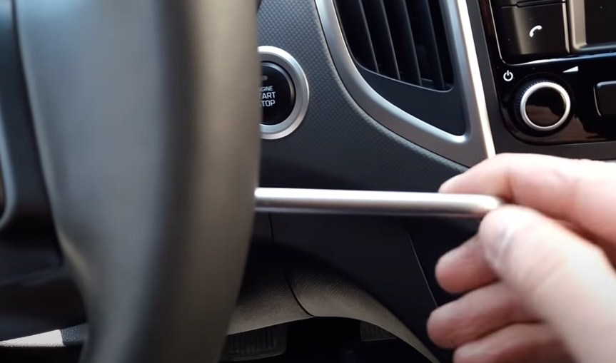

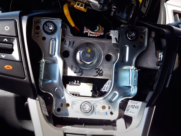

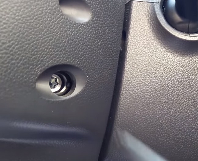

4) Далее с помощью крестовой отвертки снимаем кнопки. В том месте, где откручивали Торексом, рядом есть два самореза, которые держат эти кнопки. Откручиваем их. Снимаем. Еще нужно открутить третий саморез с помощью биты.
5) Снимаем контакты. И вынимаем блок кнопок. Устанавливаем новый блок кнопок с Круиз-контролем — все в обратном порядке.

Круиз-контроль с АлиЭкспресс
Инструменты
Куда вставлять Торкс
Еще одна дырка для Торкс
Откручиваем
Снимаем подушку
Руль без подушки
Дырки где саморезы, держащие кнопки

Сняли кнопки
Будешь когда ставить кнопки прикручивай только два болта,которые сзади.держится мертво.Я не понимаю зачем изначально нужен болт внутри?
