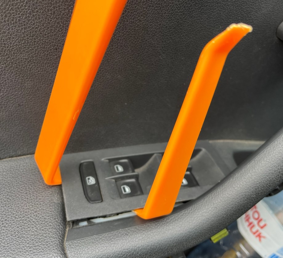

В некоторых видео рекомендуют сначала снять боковую панель, а затем отверткой поддеть блок, чтобы снять его, но я сделал иначе. Опишу вкратце. С помощью пластиковых съемников поддеваем с двух сторон блок ЭСП и тянем вверх. Легче всего, как я заметил, блок выходит из пазов из части, которая находится ближе к водителю. Поддеваем и вытаскиваем блок.

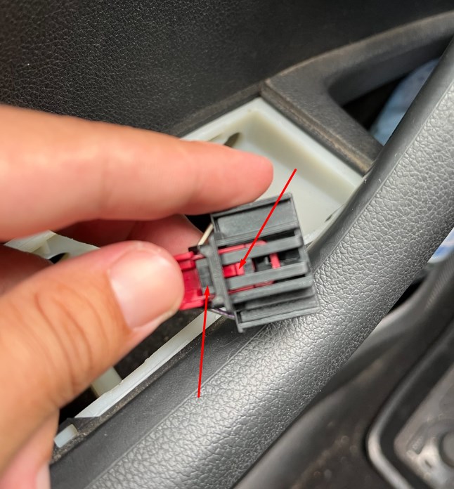

Далее, чтобы отсоединить блок полностью, зажимаем красный фиксатор фишки и выдвигаем его, а затем зажимаем черный фиксатор и тянем шнур и блок в разные стороны. Таким образом вы легко демонтируете блок стеклоподъемников.
Поддеваем съемниками блок

Сначала зажимаем красный фиксатор, а затем черный
