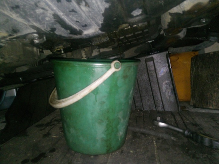

Вот смотрите на фотографии указаны заправочные объемы, для полной замены нужно чуть больше 4 литров масла. Для частичной — 2,8 л. Масло оригинальное — HMMF, нужно купить 5 банок, заменить два фильтр — 25420-PHT-003 — внутренний и внешний 25430-PLR-003.
По поводу проверки масла, то на заглушенном авто вытаскиваете щуп масла вариатора и смотрите по меткам какой уровень.
