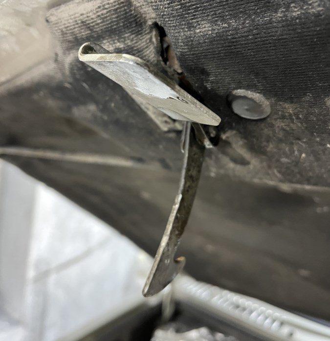

Всем привет. Такая ситуация произошла со мной недавно. Еду я за рулем Патриота, наехал на кочку, машина немного подпрыгнула и капот открылся. Сам капот не помялся, замялись его крепления. Лобовое осталось целым. Капот сняли и будем ставить на место. Но почему так произошло и как предотвратить подобное в будущем?
У вас произошло типичная проблема с замком капота. На Патриотах, да и не только, такое случается. Необходимо раз в два месяца смазывать крючок капота и замок WD-40, чтобы он не закисал. Скорее всего закис крючок и просто не закрылся, соответственно на кочке капот с помощью ветра поднялся и открылся.
Еще момент. Когда дергаете ручку открывания капота, посмотрите — вернулась ли ручка в исходное положение. Если нет, то ее следует нажать и вернуть в исходное положение. Иногда бывает так, что она остается в открытом положении и замок не закрывает капот полностью.
Совет — после того как закрыли капот, проверяйте его — попытайтесь приподнять. Здесь все станет ясно — закрылся он или нет. Также можно поменять крючок замка на капоте, стоит около 400 рублей.
Крючок капота УАЗ Патриот
