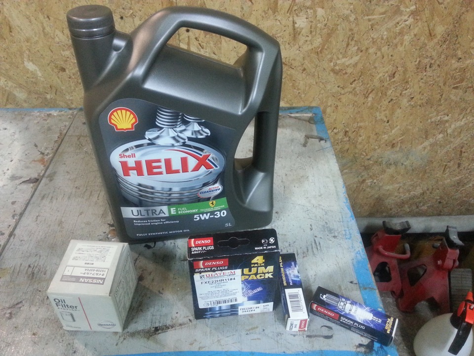

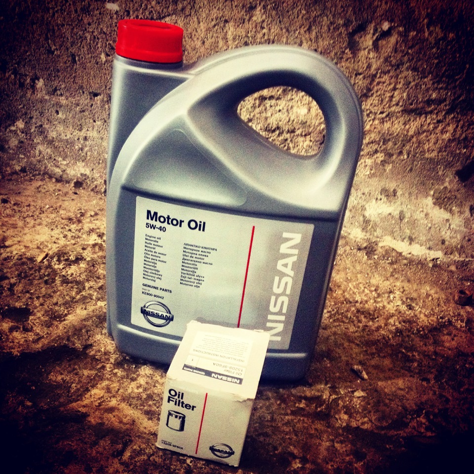

Производитель рекомендует заливать в двигатель фирменное моторное масло Nissan Motor Oil 5W40. Но на рынке существует множество масел по качеству которые не уступают и даже превосходят, а по цене более доступные. Это такие масла, как Motul, Shell, Castrol — используйте синтетическое со степенью вязкости 5W-30.
По объему понадобится около 6 литров. Периодичность замены — каждые 10 000 км пробега или раньше — если вы жестко эксплуатируете авто — гоняете, дрифтите например, то пораньше стоит менять жидкость.
