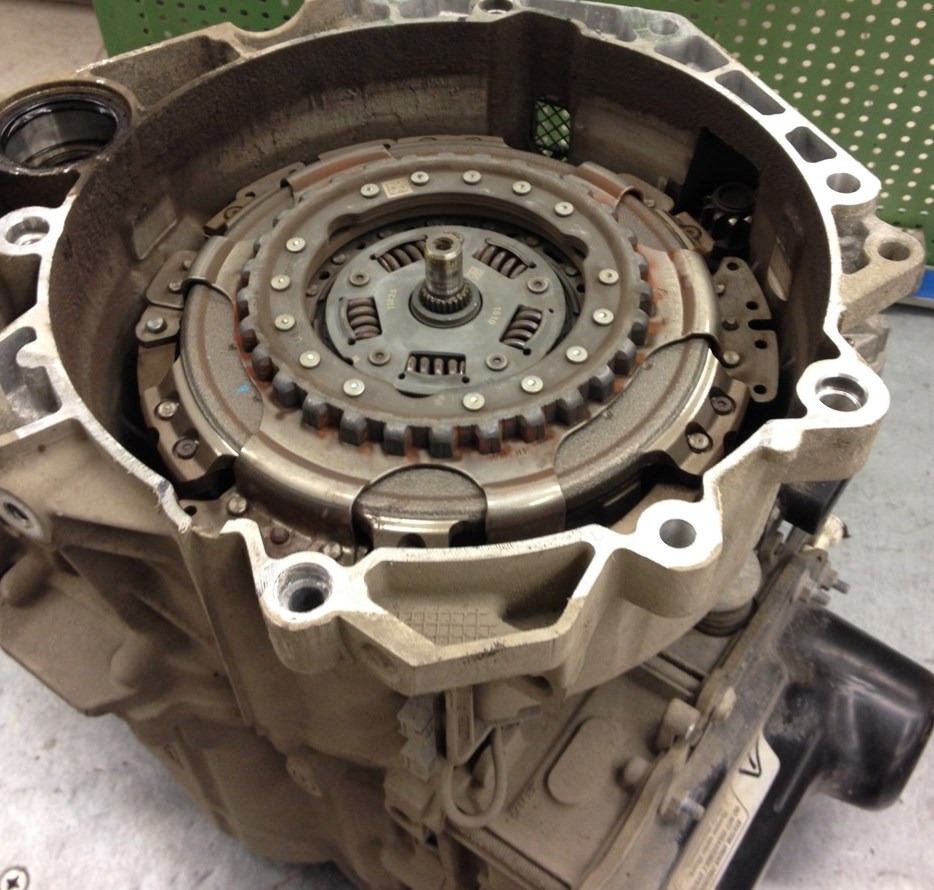

      7-ступенчатый робот имеет более слабые диски сцепления, которые из-за перегрева часто выходят из строя. Мехатроник (мозг коробки) также выходит из строя. Но и зачастую это устраняется по гарантии еще на пробегах 50-70 тысяч км. На авито.ру или авто.ру можно встретить объявления о продаже тех же Октавий А7, где написано — мехатроник и диски сцепления заменены по гарантии.

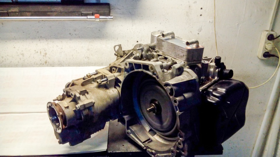

      DSG6 DQ250 — 6-ступенчатый робот также с двумя сцеплениями. Устанавливается на модели, крутящий момент которых больше 250 Hm, и обычно с полным приводом. Например, Шкода Йети 1.8 TSI, Октавия Скаут, Тигуан 2.0 TSI, TDI и так далее.
      Эта коробка более надежная, чем DSG-7. Ее сцепления имеют большой ресурс, и очень редко перегревается. При этом, она не вечная. Также бывает выходит из строя и требует ремонта.
      Масла в коробке — 5,5-6,0 литра. Рекомендуется менять также — каждые 60 000 км пробега.

      DSG-6
      DSG-6
      DSG-7 сцепление
      DSG-7 сцепление
