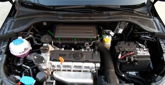

1) Открыв капот, обнаруживаем корпус фильтра, он должен располагаться за аккумулятором слева.
2) Вооружаемся крестовиной отверткой и откручиваем саморезы, на которых держится корпус.

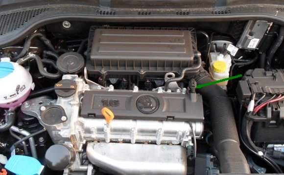

3) Открутив саморезы, отсоединяем резиновый маленький патрубок от фильтра в двигателю

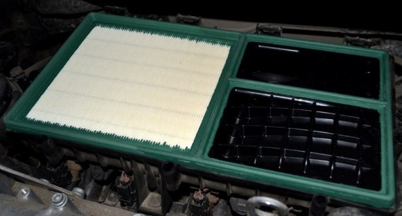

4) Вынимаем старый фильтр и заменяем его новым
Вот и вся замена, осталось только поставить крышку и патрубок на место.
Где расположен фильтр воздуха на Рапиде
Патрубок от фильтра к двигателю
Сам фильтр

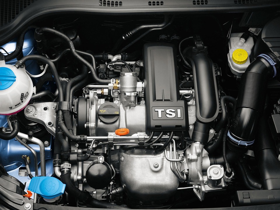

Хочу добавить, что не во всех рапидах воздушный фильтр расположен именно так как указано на первой фотке. У 1,2 и 1.4 моторов он расположен справа
