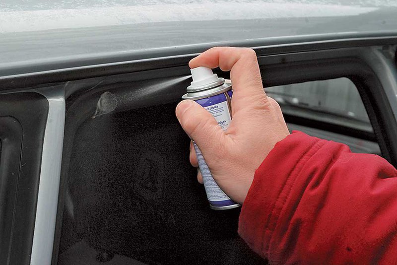

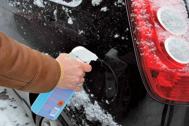

4) Купить специальное размораживающее средство, которое продается в любом автомагазине и даже на заправках. Самое распространенное — это WD-40 или в простонародье Вэдэшка. https://avtoexperts.ru/question/chto-takoe-wd-40-ili-ve-de-shka/
Совет: в будущем обмажьте резиновые уплотнители глицерином или специальным средством. Тогда прилипать ничего не будет.
