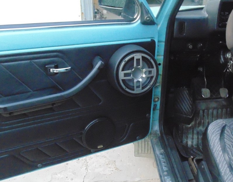

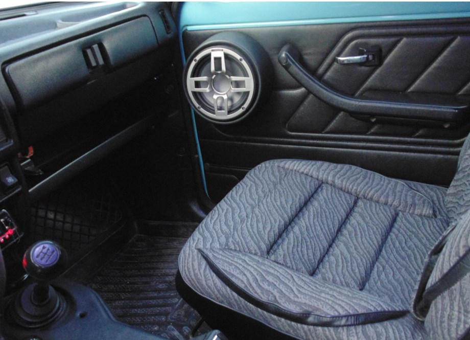

Так как моя Нива 2010 года выпуска, то и карты старого типа. В магазине автозвука мне предложили приобрести подиумы, которые якобы нужны для хорошего звука. Что ж, приобрел эти фанерные подиумы, установили. Как видите, колонки разместились в них. Но проблема в том, что колонки установили не у краев двери, а ближе к центру. А это негативно влияет на звук. Если переместить динамик ближе к края, то есть, к петли двери, то звук будет качественнее.

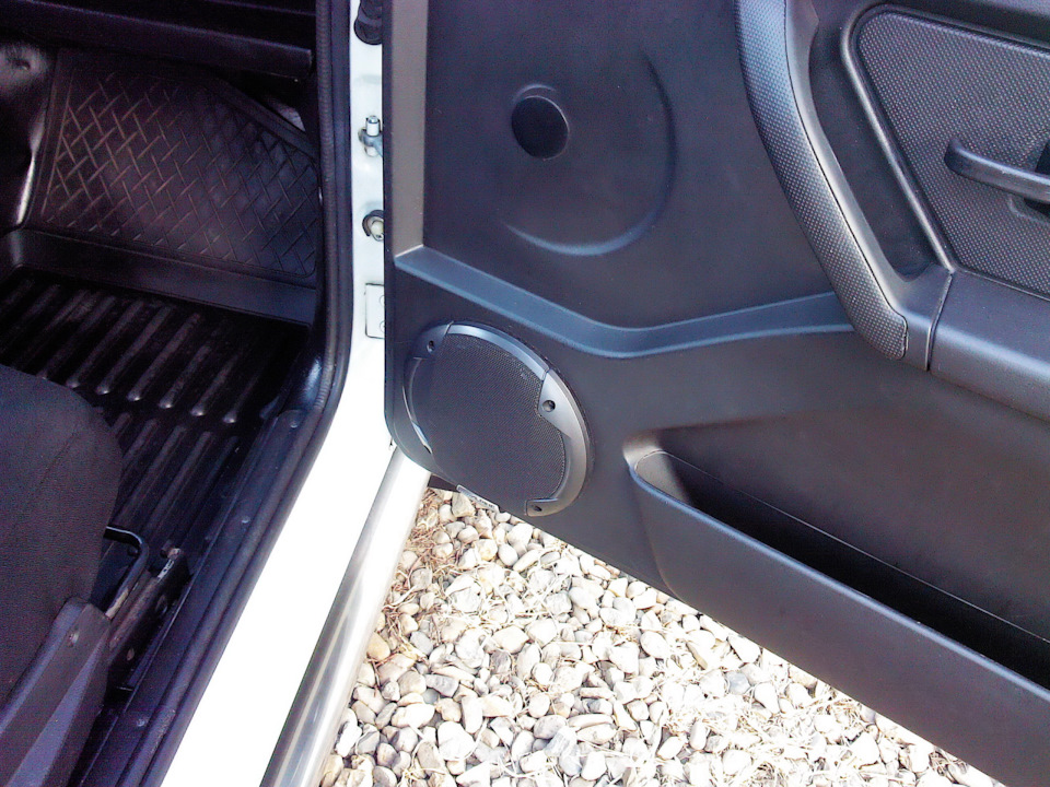

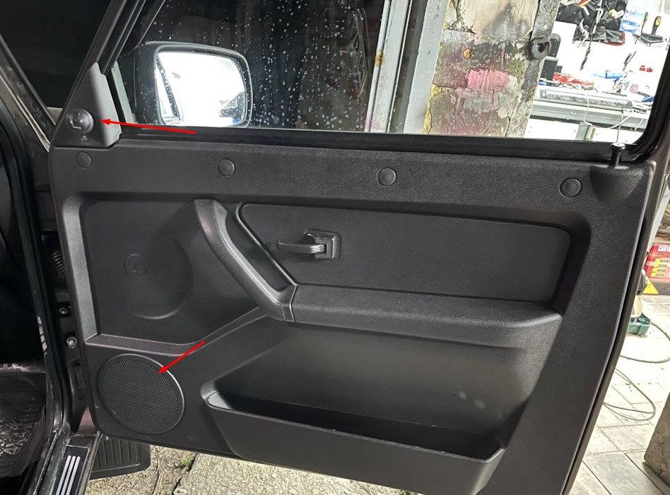

А еще лучше установить динамик у края петли, но сверху. Так получится сделать, если у вас дверные карты нового типа. Ставите динамик в место, где должны находится ручки стеклоподъемника. Если у вас ручные стеклоподъемники, то в то место динамики поставить. Но если установить электрические стеклоподъемники, то можно.

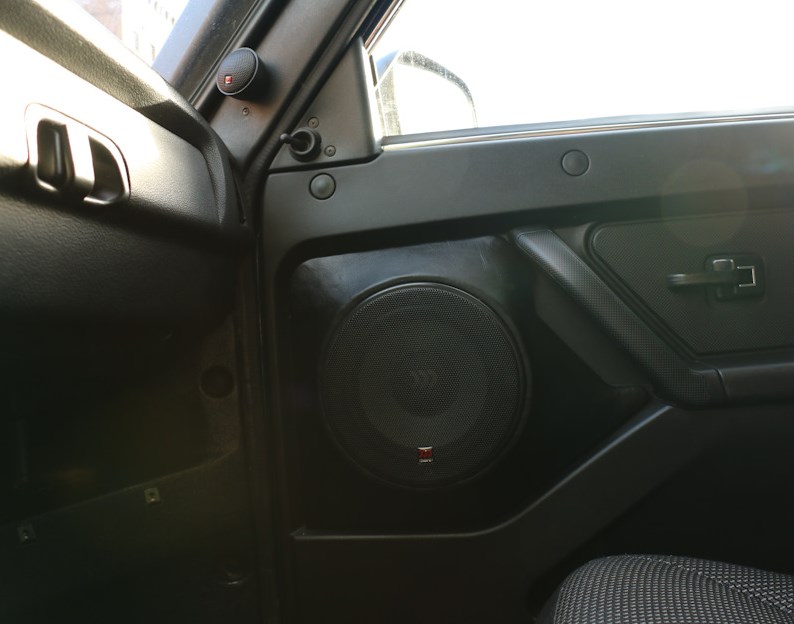

Твитеры (пищалки, высокочастотники) лучше установить на передние стойки. Причем, поставить их так, чтобы они смотрели на водителя и пассажира. Чтобы добиться такого эффекта, нужно приобрести специальные крепления, либо подиумы, которые имеют изгиб и место под динамики.
