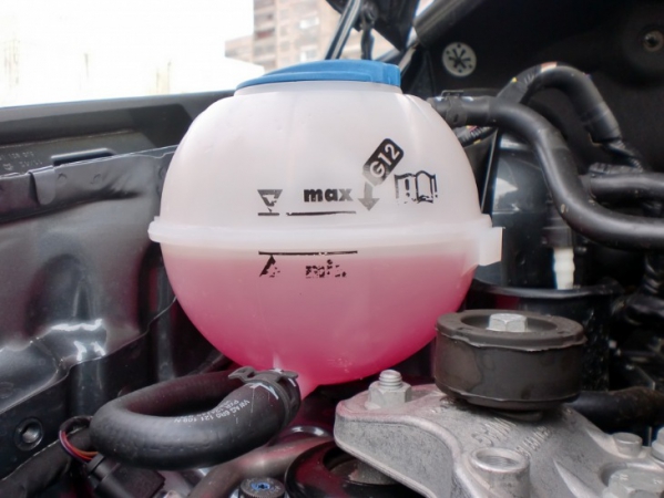

Здравствуйте у меня такая проблема . Куда то стал пропадать антифриз из расширительного бачка на холодную. Машина кия карнавал 2009 года двигатель g6ea . На горячую все нормально. Уровень масла в двигателе и КПП в норме .Дым авто тоже нормальный не белый. В салоне под коврекоми сухо . Капель антифриза на земле нет . На станции не смогли найти причину говорят все нормально.Посоветуют что может быть
На холодную уровень охлаждающей жидкости уменьшается — это нормально, а на горячую поднимается — увеличивается. Вот если бы на горячую уровень бы не восстанавливался, то значит где-то есть утечка, например, в помпе или шлангах. Но так имей ввиду, что антифриз имеет свойства испаряться и следить за уровнем придется и подливать ОЖ соответственно.
