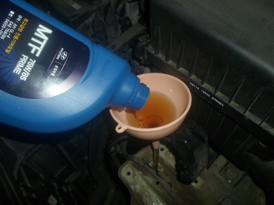

Царев Денис 10 лет назад 2 174 Kia Carens II (UN) 2006–2012 Двигатель и компоненты Какое масло в МКПП KIA CARENS 2010 и когда менять? Какое масло заливать в МКПП KIA CARENS 2010 г объемом 1.6 и через какой пробег?

В эту коробку можно заливать оригинальное масло Hyundai/Kia MTF 75W-85. По регламенту интервал замены не указан, просто меняйте например каждые 60 000 км пробега.
Объем заправочный — 1,9 литра в ваш двигатель. https://avtoexperts.ru/question/kakoe-maslo-lit-v-akpp-i-mkpp-kia-karens/
Также владельцы некоторые заливали Shell Spirax S5 ATE 75W90. Лучше на мой взгляд оригинал
Залито 80w90 насколько применимо в Киа керенс?
