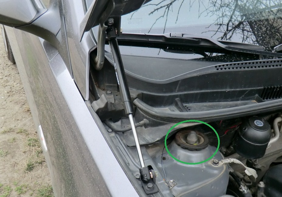

Марат Тимурин 7 лет назад 1 921 Hyundai Solaris Поломки и ремонт Хруст при вращении руля Хендай Солярис — в чем причина? Хруст при вращении руля, 2 груста влево, 2 вправо, проблема возникла после наезда на глубокую яму передним левым колесом

Возможные причины — рулевая рейка, шрусы или гидроусилитель рулевого управления. Вы заезжали на диагностику подвески?
Кроме описанного выше могут быть опорные подшипники, на фото показано. Попробуйте побрызгать WD40 их. Если не поможет то в сервис
Грязь забивается грязь в опорные подшипники , поэтому и хруст происходит, побрызгай WD40
