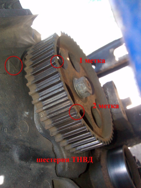

Вот смотрите, правда, это на двигателе 1.7 дизель. Мотор 1.1 — очень непопулярный, поэтому в сети даже такого нет. Найдите опытного моториста, который правильно выставит метки и заменит ремень грм
в крайнем случае ,снимите крышку клапанов, выставите распредвал, в положении, когда кулачки первого цилиндра смотрят вверх и в этом положении ищите заводские метки
