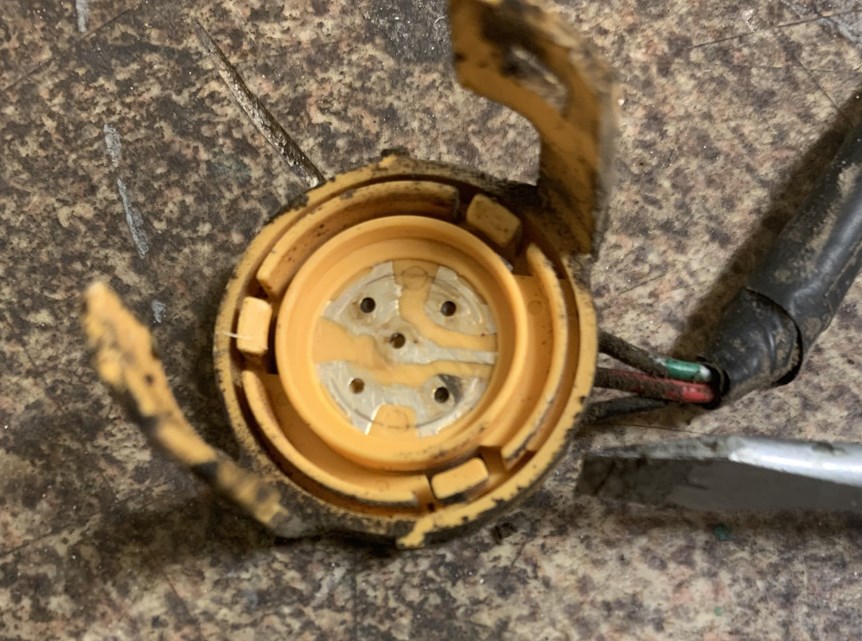

Проблема может быть в личинке замка. Например, в Сети описана ситуация подобная вашей.
Открыли замок, к личинке прикреплена контактная группа, не смотря на то что визуально она в порядке, но подкидывала сигнал на замок. Отключили с неё разъём — работа центрального замка нормализовалась.
Но у вас может быть совсем другая ситуация, поэтому нужно осмотреть.
