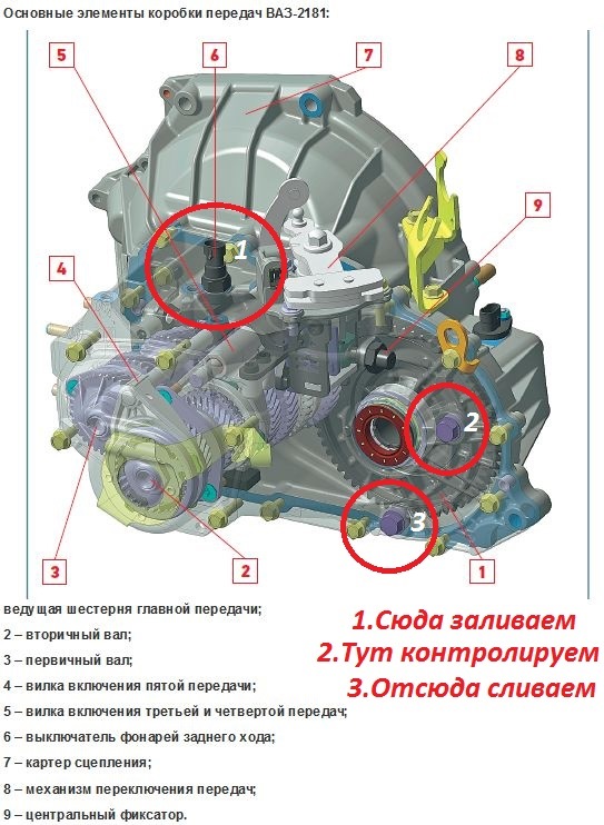

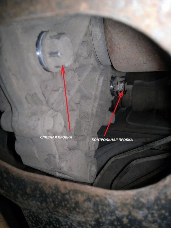

Сливная и контрольная пробки на Калине 2 расположены сбоку МКПП. Смотрите на фотографии.
Для этого нужно поднять правую сторону автомобиля, снять колесо. И там увидите это пробки. Либо на яме — лучше именно заехать на яму. Защиту тоже придется снять.

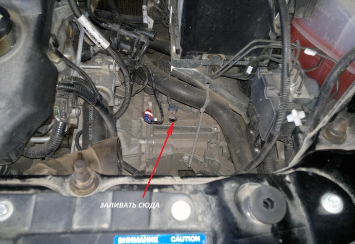

Масло заливается из под капотного пространства, для этого нужно будет снять воздушный фильтр, там увидите сапун.

сливная и контрольная пробка лада калина 2
Вот схема мкпп калины 2, гранты
