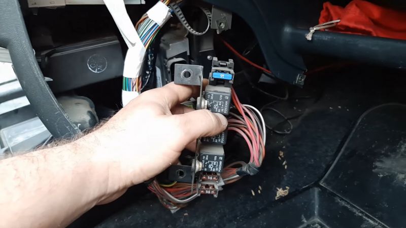

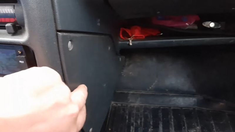

Проверьте реле и предохранители, находящиеся под магнитолой, там где мозги стоят…
Три предохранителя (на 15 А каждый) и три реле системы впрыска (главное, электробензонасоса и электровентилятора системы охлаждения) находятся под консолью панели приборов рядом с контроллером

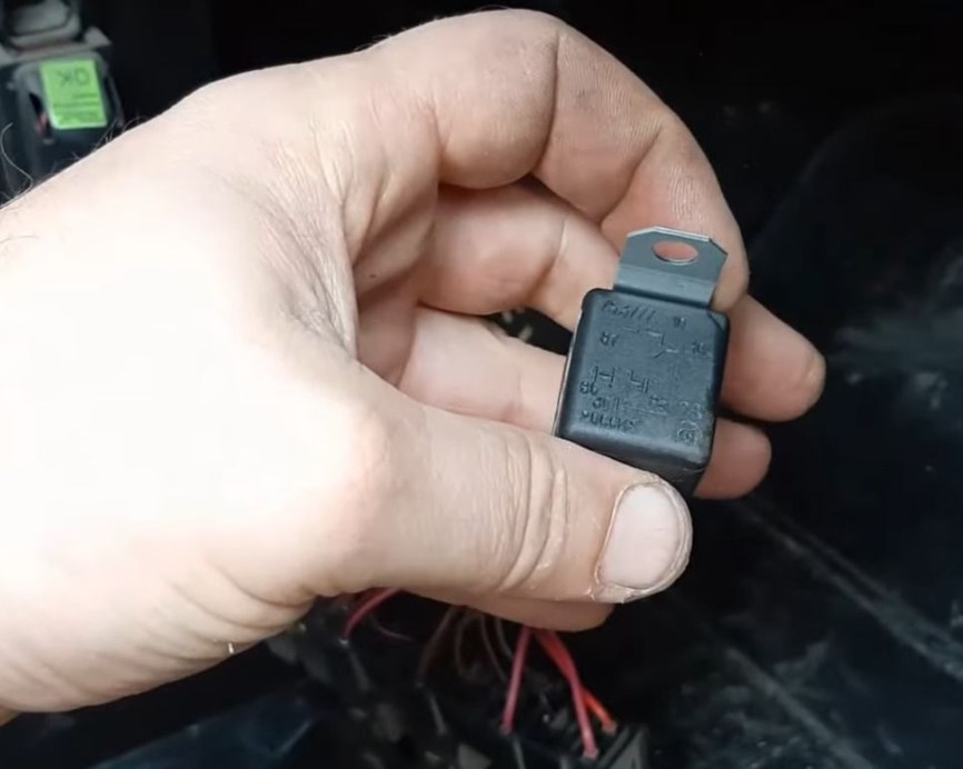

Реле бензонасоса
Реле бензонасоса
Смотри пред или реле около пассажира
