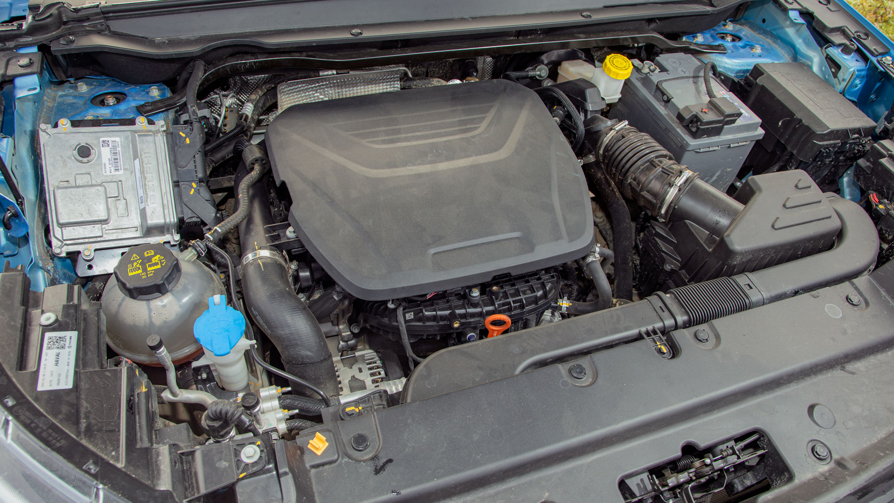

Второй мотор — 1.5 150 л.с. с индексом GW4B15D имеет непосредственный впрыск топлива, два фазорегулятора (на впусте и выпуске), алюминиевый блок и цепь ГРМ. Гидрокомпенсаторы есть, поэтому клапана регулировать не нужно.
Еще некоторые отличия:
— Масляный насос 150-сильного двигателя GW4B15D вращается цепью ГРМ, в то время как у 143-сильного агрегата он работает от коленвала.
— Выпускной коллектор в GW4B15D интегрирован в блок цилиндров, а на 143-сильном варианте GW4G15K идет в виде отдельной детали.
— В системе приводного ремня двигателя GW4B15D имеется натяжной ролик, а вот в 143-сильном моторе GW4G15K его нет, поэтому способ замены отличаются.
Вывод: 143-сильный ДВС конструктивно проще, поэтому считается надежнее. В то время как 150-сильный вариант технологичнее и сложнее. Однако при должном обслуживании ресурс обоих агрегатов составляет более 250 000 км пробега.

1.5 150 л.с. (GW4B15D)

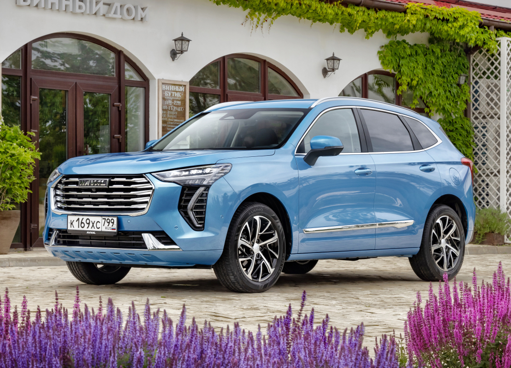

Haval Joion

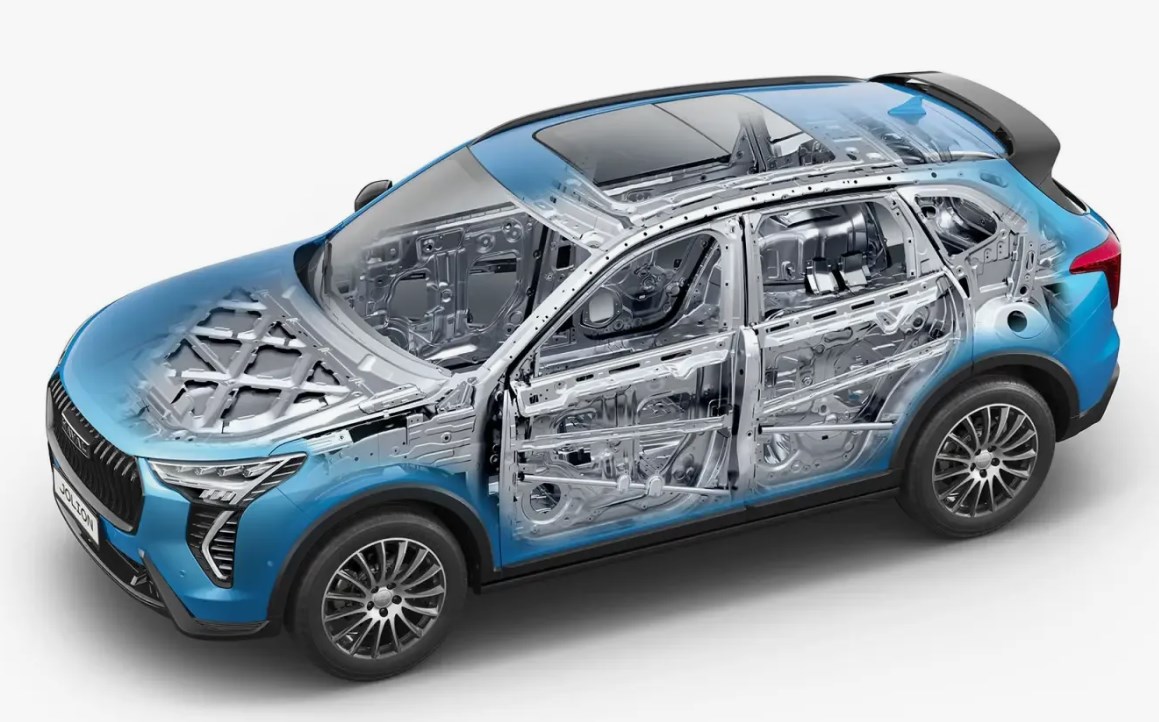

Jolion в разрезе
