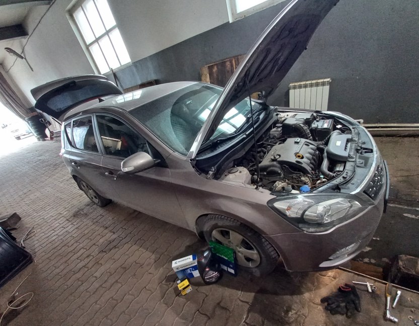

В двигатель 1.6 (G4FC) рекомендуется заливать масла класса API SM, IlSAC GF-5, GF-6, ACEA — A5/C2/C3. Например:
— ZIC X9 FE 5W-30; — REPSOL ELITE COSMOS F FUEL ECONOMY 5W-30; — Lukoil Genesis Armotech JP Spec 5W-30; — Sintec Platinum 7000 5W-30 — самое доступное из всех, но если выберите его, то меняйте каждые 5-6 тысяч км пробега. — Lukoil Genesis Armotech HK 5W-30 — на упаковке написано — для корейских автомобилей.
Масляный фильтр — Man W811/80
Четырехлитровой канистры масла для замены достаточно. Еще останется более 0,5 литра.
