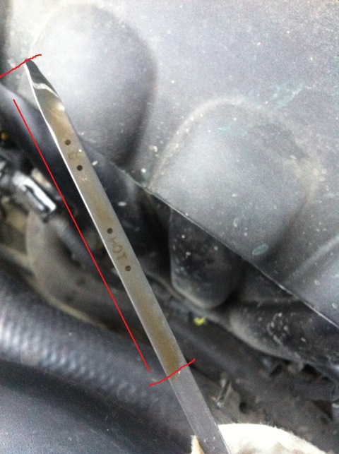

В 4-ступенчатую автоматическую трансмиссию Hyundai- Mitsubishi A4CF2/F1 на Сиде 1-го поколения заливается оригинальное масло Hyundai/kia ATF SP-III, а также подходят Mitsubishi SP-3 или Ravenol ATF SP III .
Для частичной замены достаточно приобрести 5 литров, а вот при полной — нужно 10 и более литров. Уточните в сервисе, где будете менять.
Также желательно поменять фильтр масляный АКПП артикул 46321-23001.

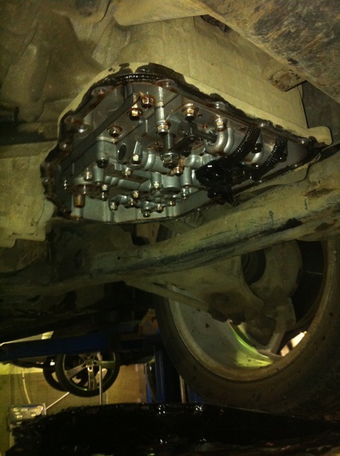

Интервал замены составляет 60 000 км при полной замене, при частичной — 30 000 км.Менять лучше полностью. Независимо от способа замены, снять и промыть поддон обязательно. Заливается масло через заливную горловину в подкапотном пространстве — там где щуп АКПП.

щуп масла АКПП Ceed
АКПП сид без поддона
