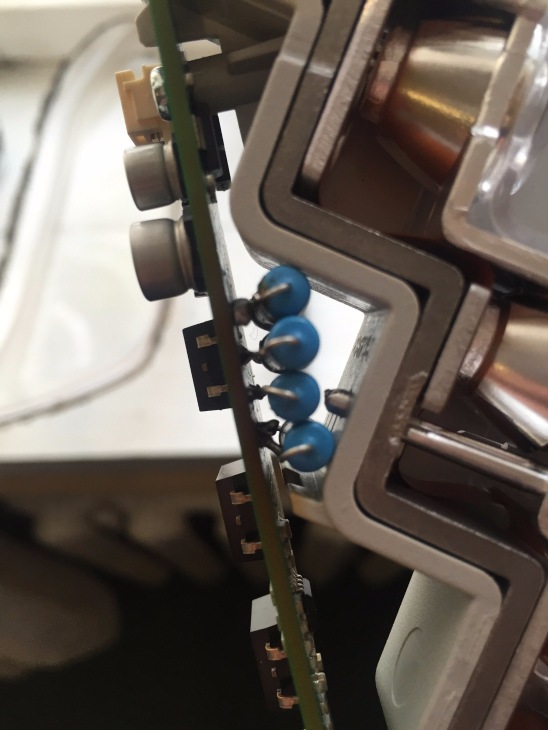

ЕВГЕНИЙ 9 лет назад 4 897 Hyundai Santa Fe III (DM) 2012–н.в. Поломки и ремонт Не горит правое ДХО в Хендай Санта Фе. В чем может быть причина? не горит правый дневной ходовой огонь. в чем может быть причина и на сколько сложен ремонт

Это распространенная болезнь Санты, перегорают резисторы в блоке управления дневными ходовыми огнями и поэтому перестают светить. Нужно обратиться к автоэлектрику или к тому, кто умеет хорошо паять. Перепаять и будут гореть долго и хорошо
вот человек решил проблему — https://vk.com/wall-48446472_41765
