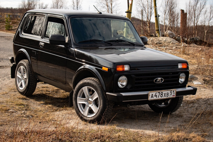

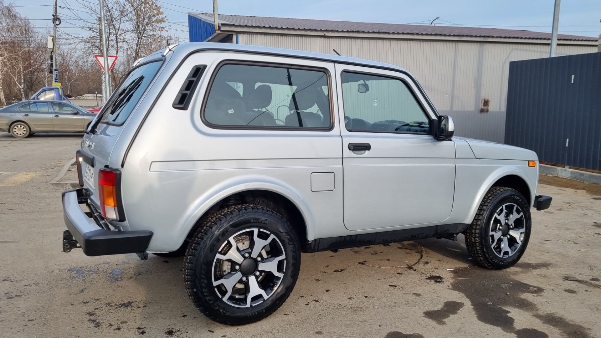

Диски Гризли на Ниве

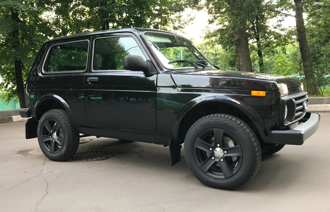

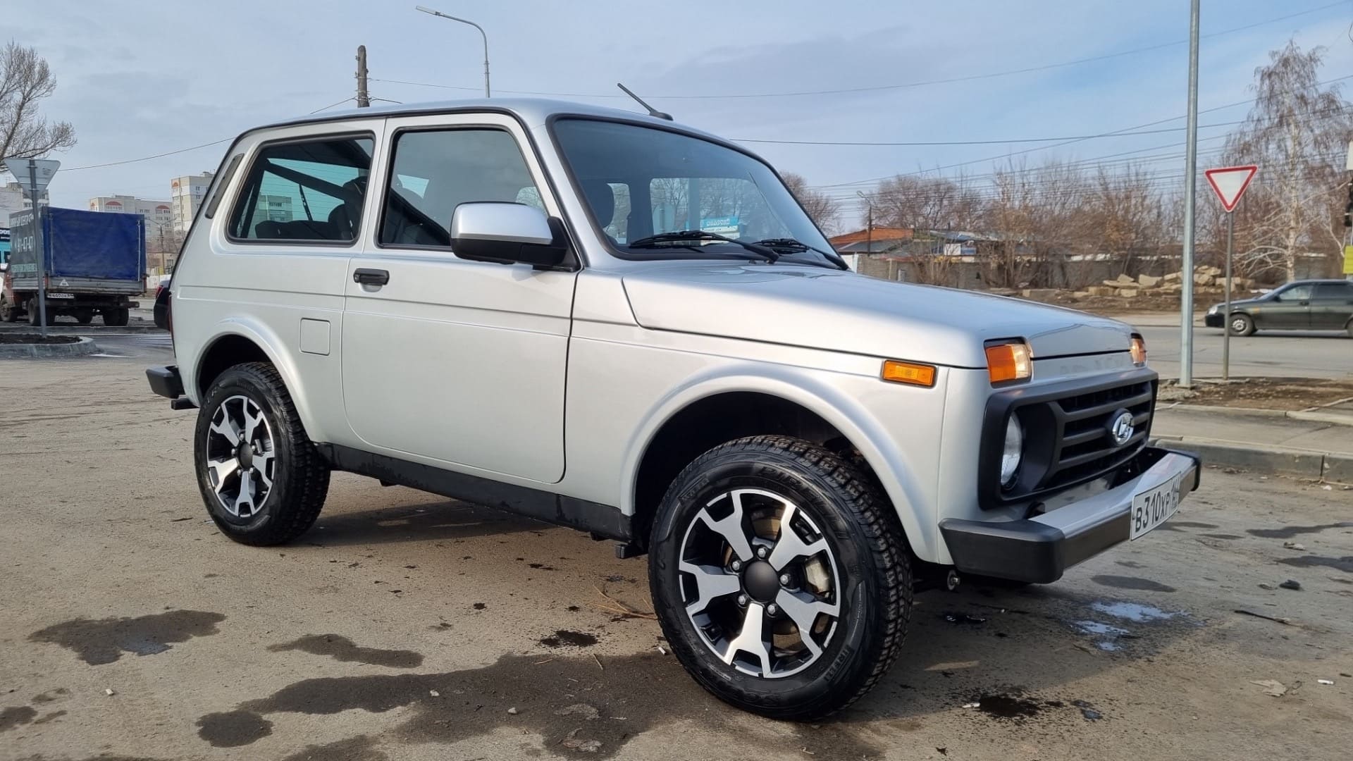

Диски Ниагара
Диски Ниагара черного цвета
