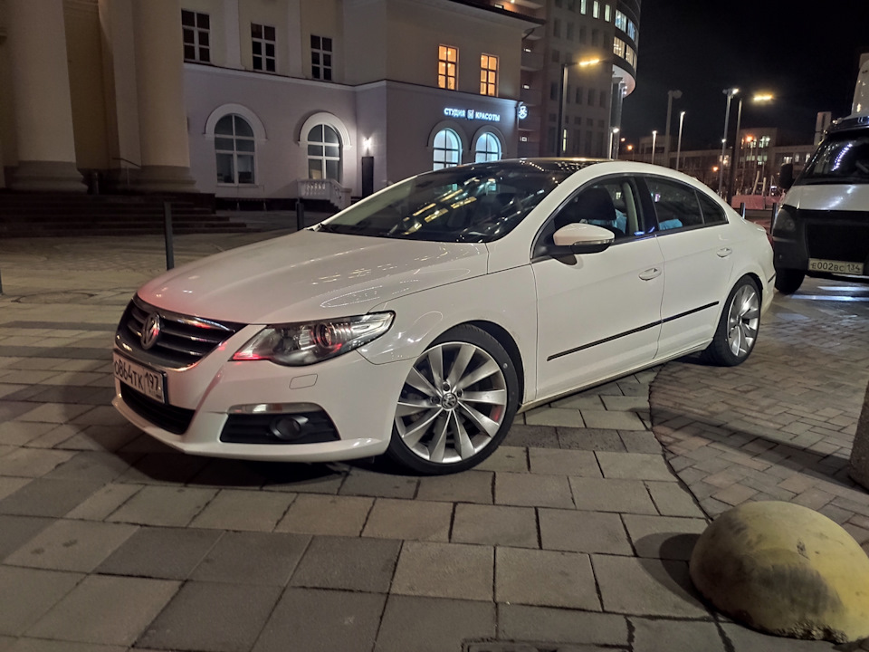

      Интерлагос R18
      Интерлагос R18
      Интерлагос R18 Passat B6
      Passat B7
      Passat B7

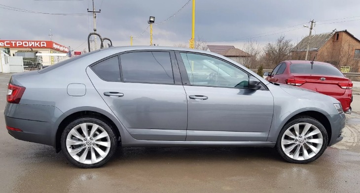

      Интерлагоc R18 Octavia
