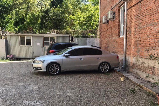

Elbrus R18 на Пассат B7

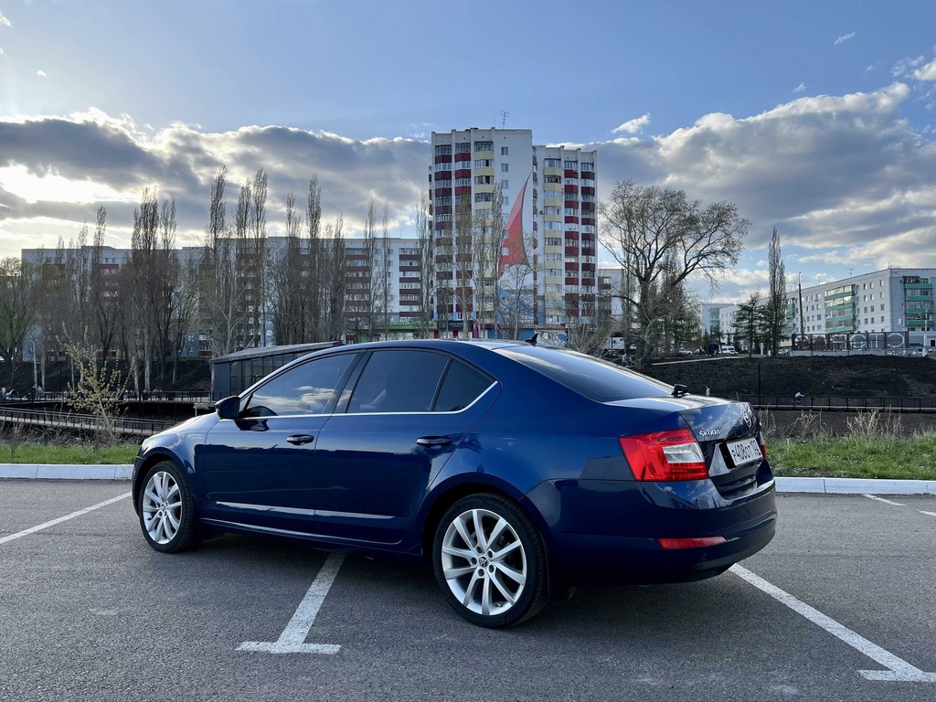

Так они выглядят на Октавии А7 . О том, как выбирал — https://avtoexperts.ru/article/skoda-octavia-a7-ustanovil-18-dyujmovy-e-kolesa-kak-izmenilis-upravlyaemost-rashod-i-dinamika/
