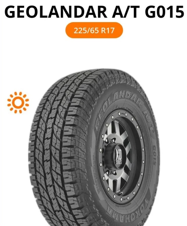

— Yokohama Geolandar A/T G015 225/65 R17 — цена около 12 000 рублей;

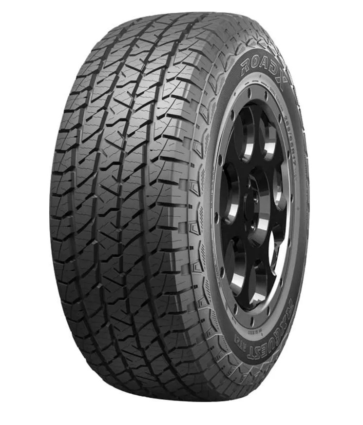

— ROADX RXQuest A/T 21 225/65 R17 — 7200 руб;

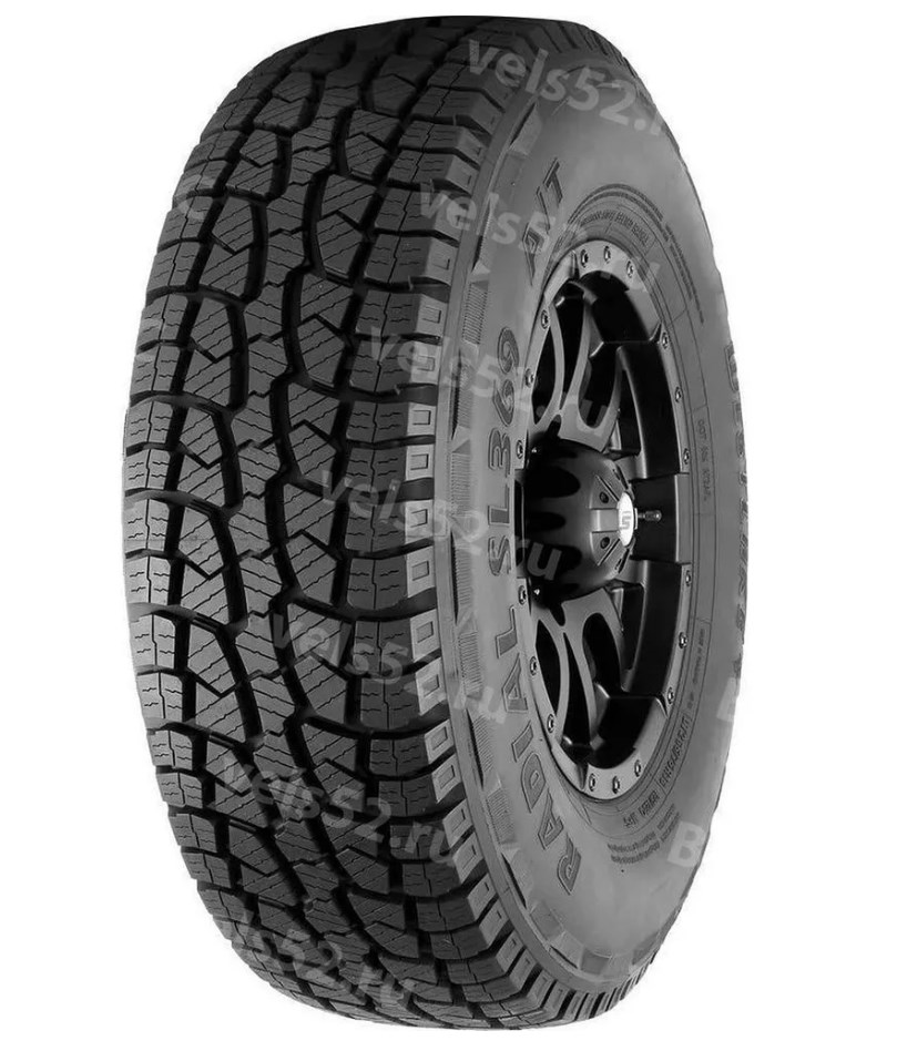

— Westlake Radial SL369 A/T 225/65 R17 — 6500 руб.

Yokohama Geolandar AT G015 225 65 R17
ROADX RXQuest AT 21 22565 R17
Westlake Radial SL369 AT 225 65 R17
