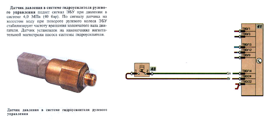

Конечно нужно ставить датчик давления ГУР. Он подает сигнал ЭБУ при давлении 40 бар. По сигналу датчика на холостом ходу при повороте руля ЭБУ стабилизирует частоту вращения коленчатого вала двигателя.
