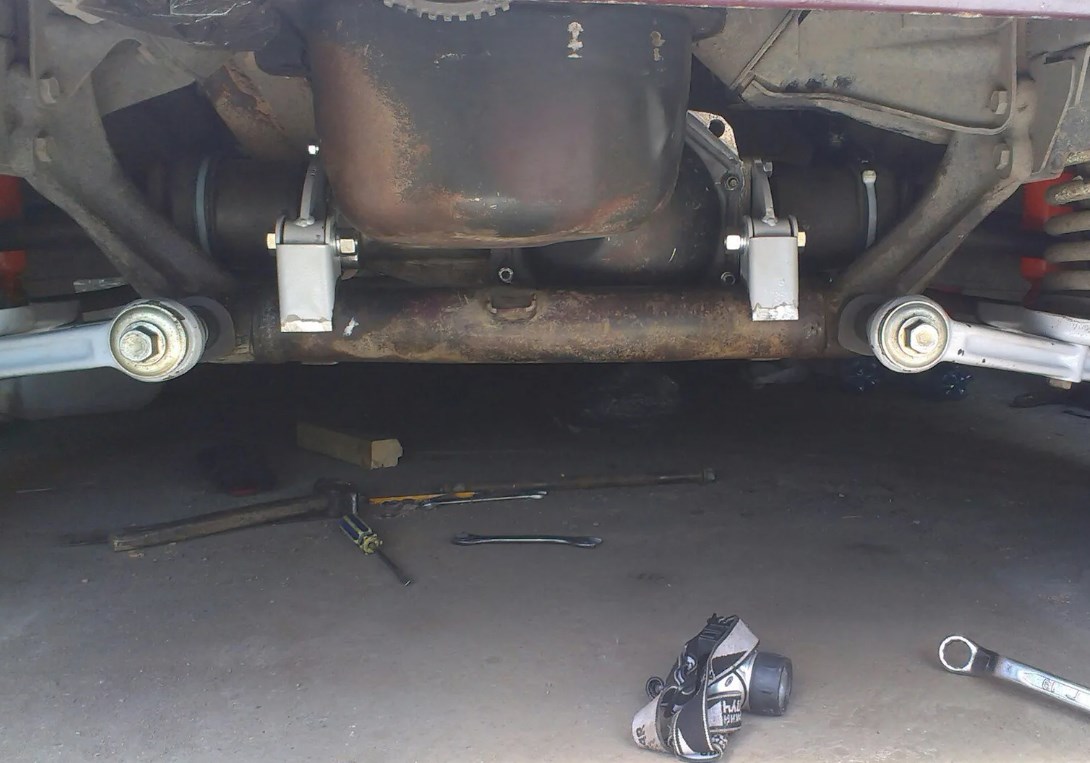

У Нивы редуктор переднего моста привязан (крепится) к двигателю. А у Шевроле Нивы крепеж идет на балку. С конца 2016 года передний редуктор Нивы с завода так же отвязан, как у Шеви Нивы.
Отвязка снижает вибрации передаваемые с двигателя на кузов. А еще для лифта плюс, потому что РПМ ниже находится и углы работы ШРУС более приемлемые.
Некоторые владельцы для снижения уровня вибраций и лифта самостоятельно отвязывают передний редуктор с помощью специального комплекта, либо ставят новый стальной редуктор, на котором сразу идет отвязка.
На фото представлен передний редуктор, отвязанный от двигателя. Крепеж редуктора крепится на переднюю балку.
Отвязка переднего редуктора ВАЗ НИва
Комплект отвязки РПМ
